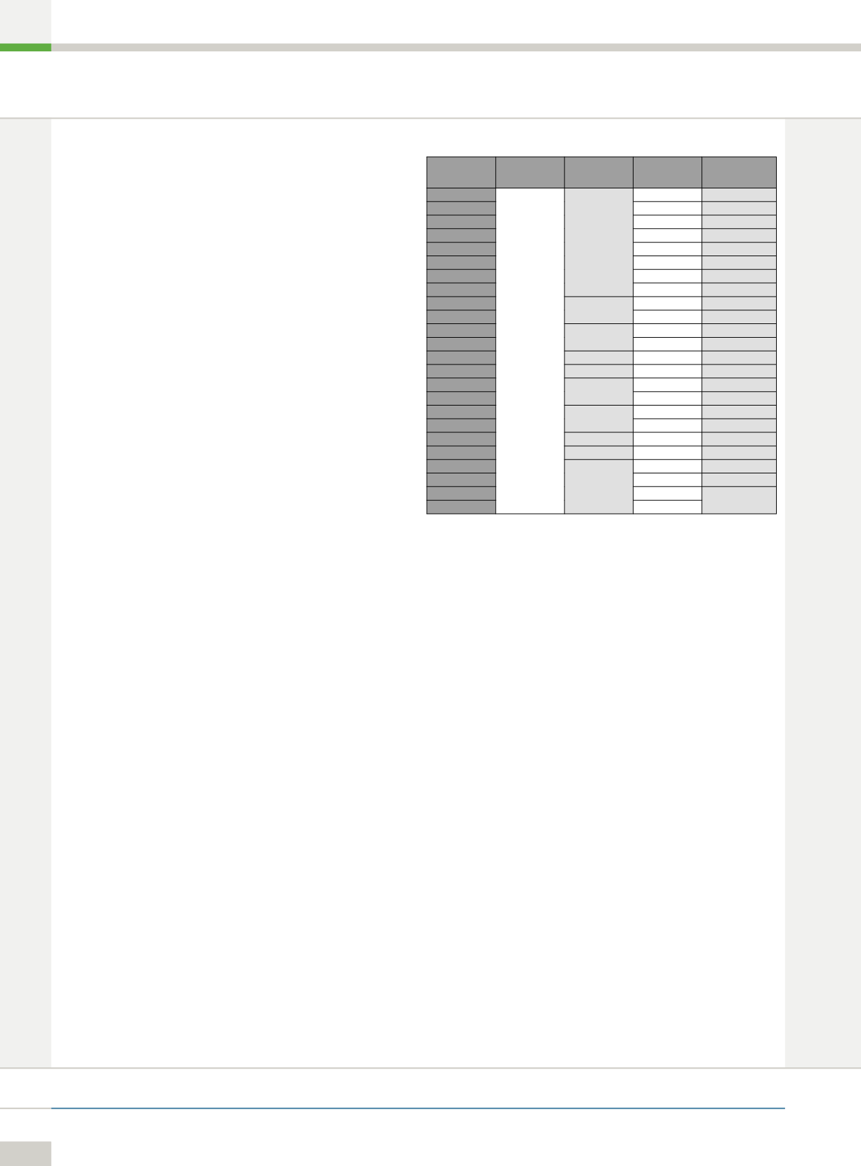

Tab. 2. Parametry techniczne rusztów dla trzody według oferty firmy Precon Polska
Długość*
[mm]
Szerokość
[mm]
Wysokość
[mm]
Masa**
[kg]
Powierzchnia
[m
2
800
485
70
49
0,39
900
54
0,44
1000
61
0,49
1100
64
0,53
1200
71
0,58
1300
76
0,63
1400
82
0,68
1500
88
0,73
2200
90
162
1,07
2300
169
1,12
1600
70
93
0,78
1700
98
0,82
2400
90
176
1,16
2500
100
193
1,21
1800
80
120
0,87
1900
126
0,92
2600
100
200
1,26
2700
208
1,31
2000
80
132
0,97
2100
90
155
1,02
2800
100
220
1,36
2900
228
1,41
3000
236
1,46
3000***
250
* długość modułowa (rzeczywista jest mniejsza o 10 mm), podane dane nie uwzględniają odchyłek produkcyjnych;
** masa orientacyjna;
*** ruszt ze szczeliną o dł. 14 mm
