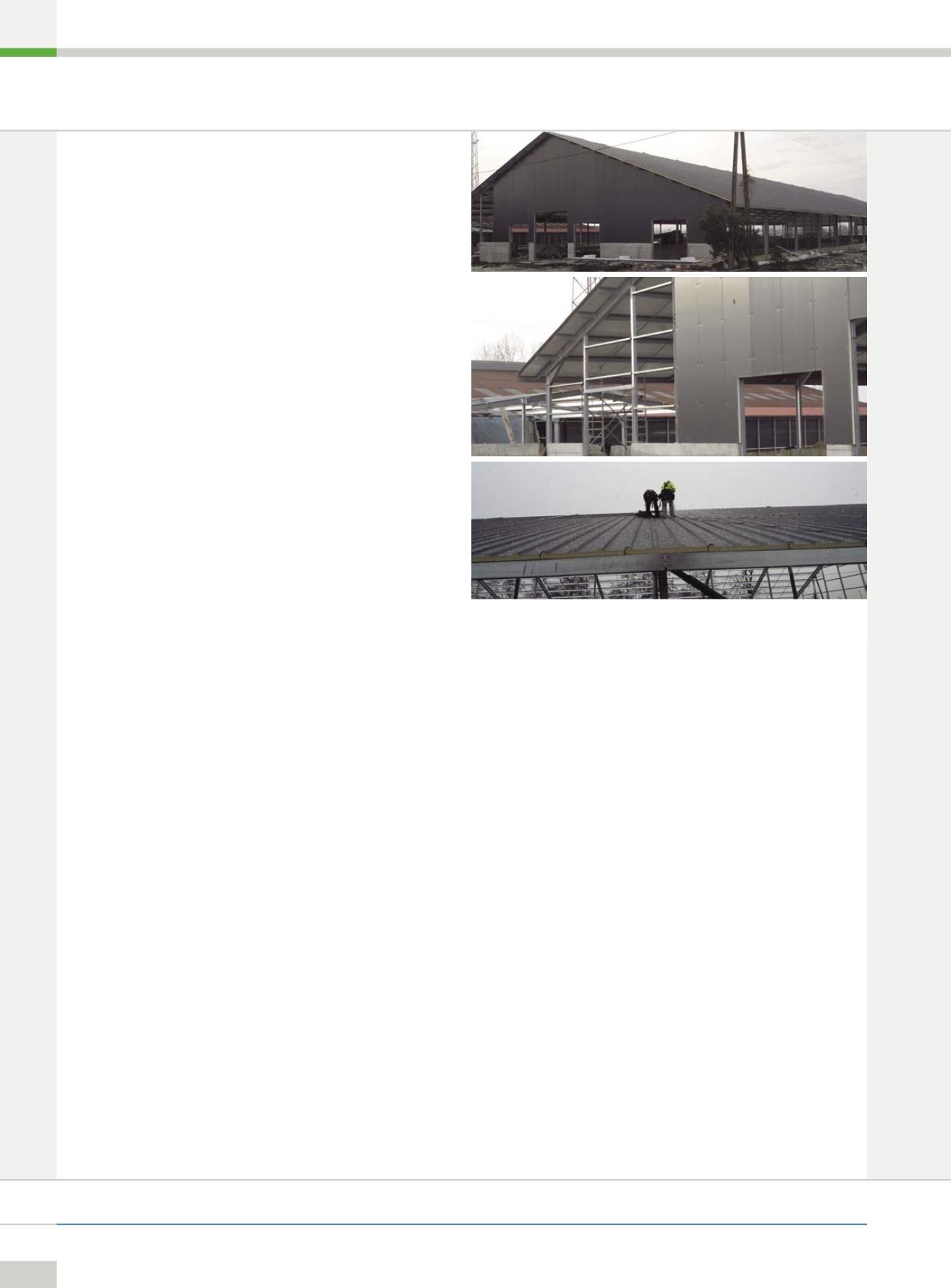

fot. M. Boćkowski (3)
Fot. 9. Instalacja płyt dachowych i ściennych w budynku obory
