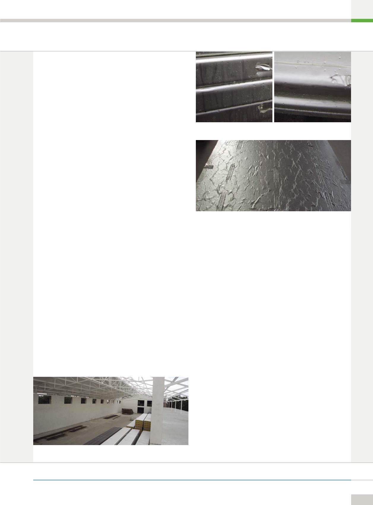

Fot. 6. Składowanie płyt wewnątrz obiektu
fot. M. Boćkowski (2)
Fot. 7. Efekt nieostrożnego obchodzenia się z płytą w czasie rozładunku na placu
budowy
fot. M. Boćkowski
Fot. 8. Wada zewnętrznej okładziny płyty z folii aluminiowej, która ujawniła się przed
instalacją
