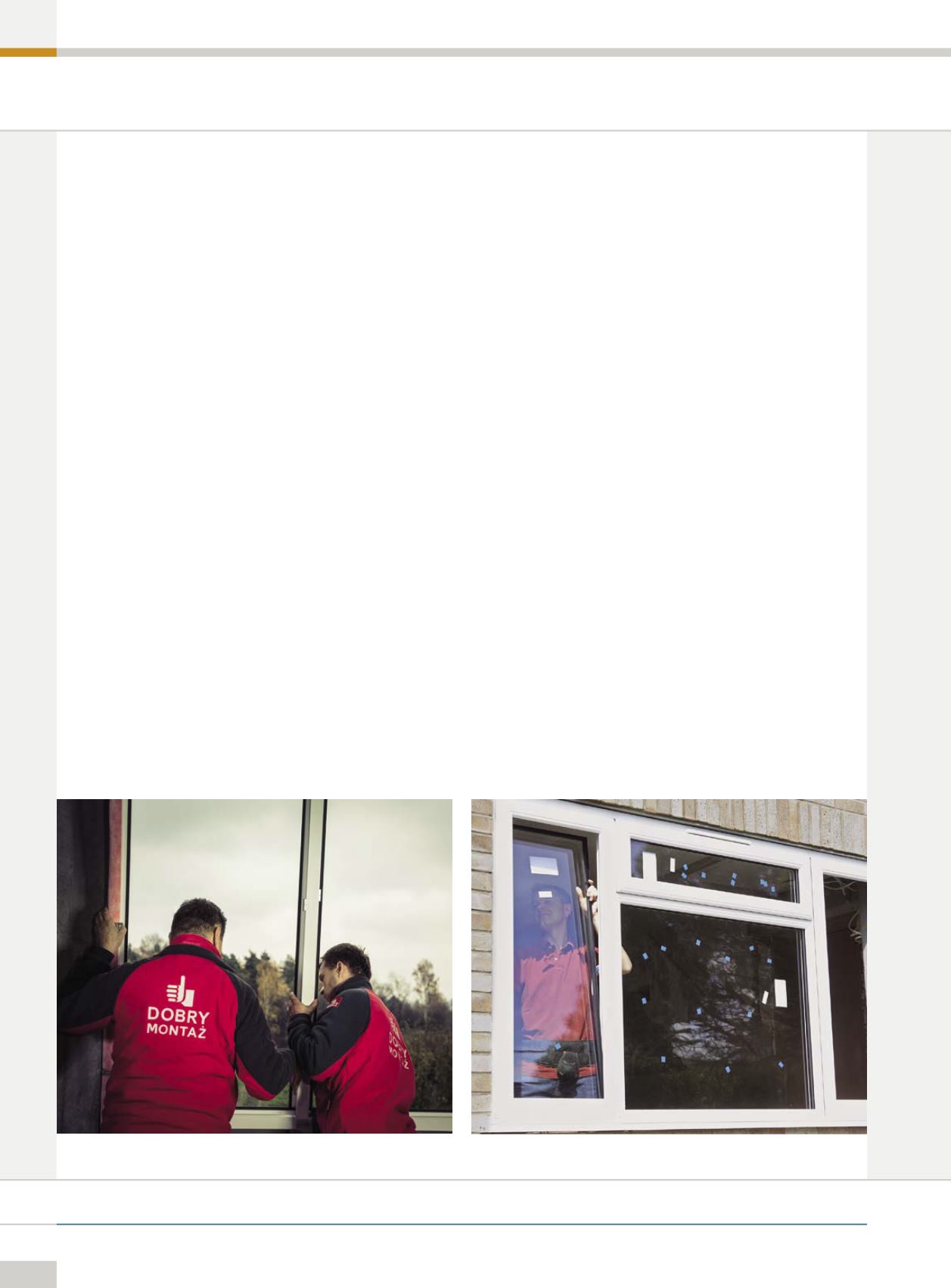

Fot. 2. Posadowienie okna w otworze przygotowanym do tego celu
fot. Związek Polskie Okna i Drzwi (2)
Fot. 3. Montaż okna
