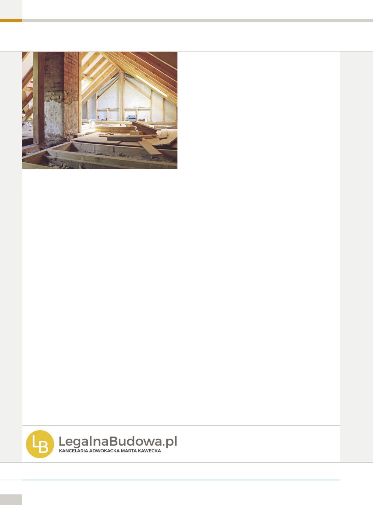

fot. Thinkstockphotos.com
Fot. 2. Pozwolenia na budowę wymagają prace ingerujące w konstrukcję budynku oraz
dociepleniowe (w przypadku obiektów wyższych niż 25 m)
