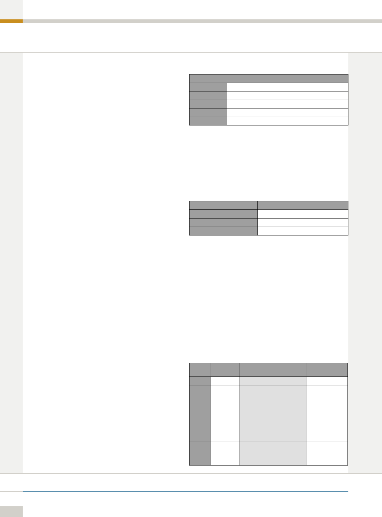

Tab. 4. Wartości klas odporności pożarowej (rozporządzenie z 12 kwietnia 2012r., § 216) [1]
Klasa odporności pożarowej budynku
Klasa odporności pożarowej ściany zewnętrznej*
D
EI 30
C
EI 30
B
EI 60
*E – szczelność ogniowa w minutach; I – izolacyjność ogniowa w minutach
Tab. 3. Kategorie tworzywowych łączników mechanicznych stosowanych w różnych
rodzajach podłoża
Kategoria użytkowa
Rodzaj podłoża
A
beton zwykły (C12/15 – C50/60)
B
bloczki/cegły pełne
C
ściany z pustaków lub cegły dziurawki
D
beton lekki (klasa wytrzymałości LAC 2 do LAC 25)
E
autoklawizowany beton komórkowy (klasa wytrzymałości P2 do P7)
Tab. 5. Proces ocieplenia budynków – wymagania formalne [3]
Wysokość
budynku Postepowanie
Wymagane dokumenty
Rozpoczęcie prac
Do 12 m
brak formalnych wymogów
Od 12 do
25 m
zgłoszenie
właściwemu
organowi
– oświadczenie o zakresie, rodzaju
i sposobie wykonania robót oraz
terminie ich rozpoczęcia
– oświadczenie o prawie do
dysponowania nieruchomością
– w zależności od potrzeb odpowiednie
szkice oraz rysunki
– projekt zagospodarowania działki/
terenu wykonany przez uprawnionego
projektanta
30 dni od zgłoszenia
(jeśli nie ma sprzeciwu)
Powyżej
25 m
pozwolenie
– projekt budowlany z opiniami,
uzgodnieniami (4 egzemplarze)
miesiąc (ew. 65 dni,
gdy budowa jest
skomplikowana) – jeśli
nie ma zastrzeżeń
