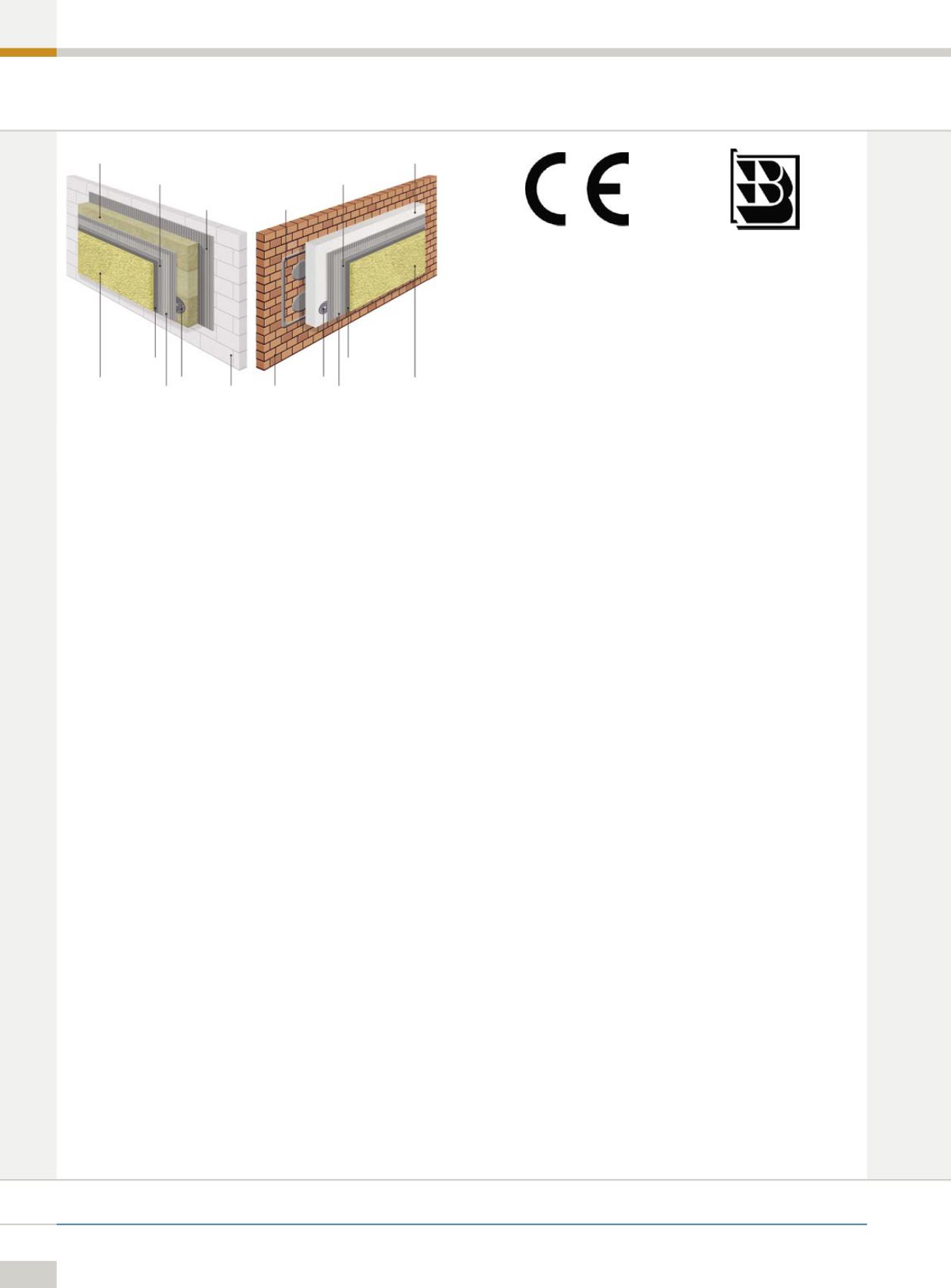

rys. archiwum SSO
Rys. 1. System ociepleń ETICS – elementy i schematyczny układ warstw
Rys. 2. Typy oznaczeń wyrobów budowlanych: a) znak CE, b) znak budowlany B
płyta
izolacyjna
płyta
izolacyjna
warstwa
zbrojona
wyprawa
tynkarska
wyprawa
tynkarska
podkład
gruntujący
siatka zbrojąca
z włókna szklanego
siatka zbrojąca
z włókna szklanego
podkład
gruntujący
łącznik
mechaniczny
łącznik
mechaniczny
ściana
ściana
warstwa
zbrojona
zaprawa
klejąca
zaprawa
klejąca
a)
b)
