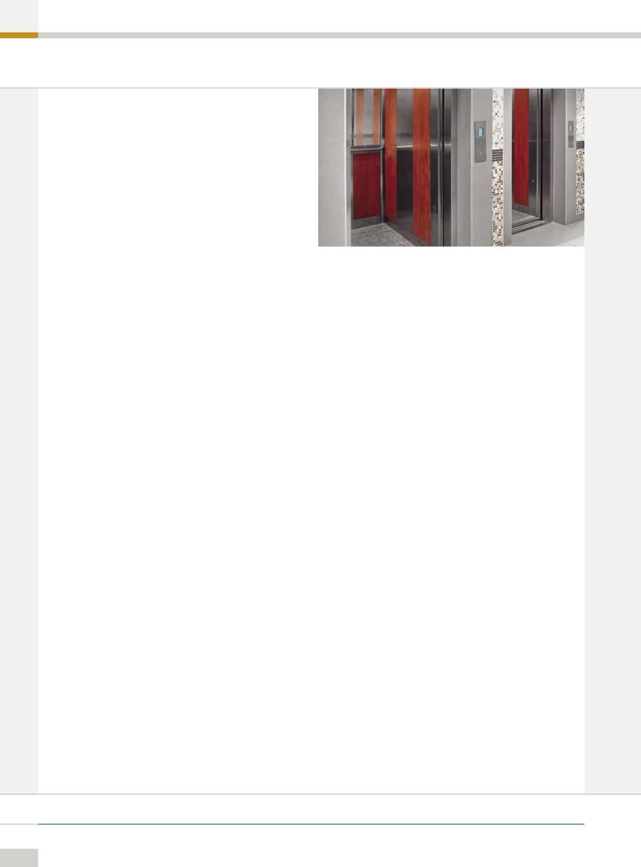

fot. Thinkstockphotos
Fot. 1. Dźwigi osobowe w budynkach wielorodzinnych muszą być sprawne i regularnie
serwisowane
