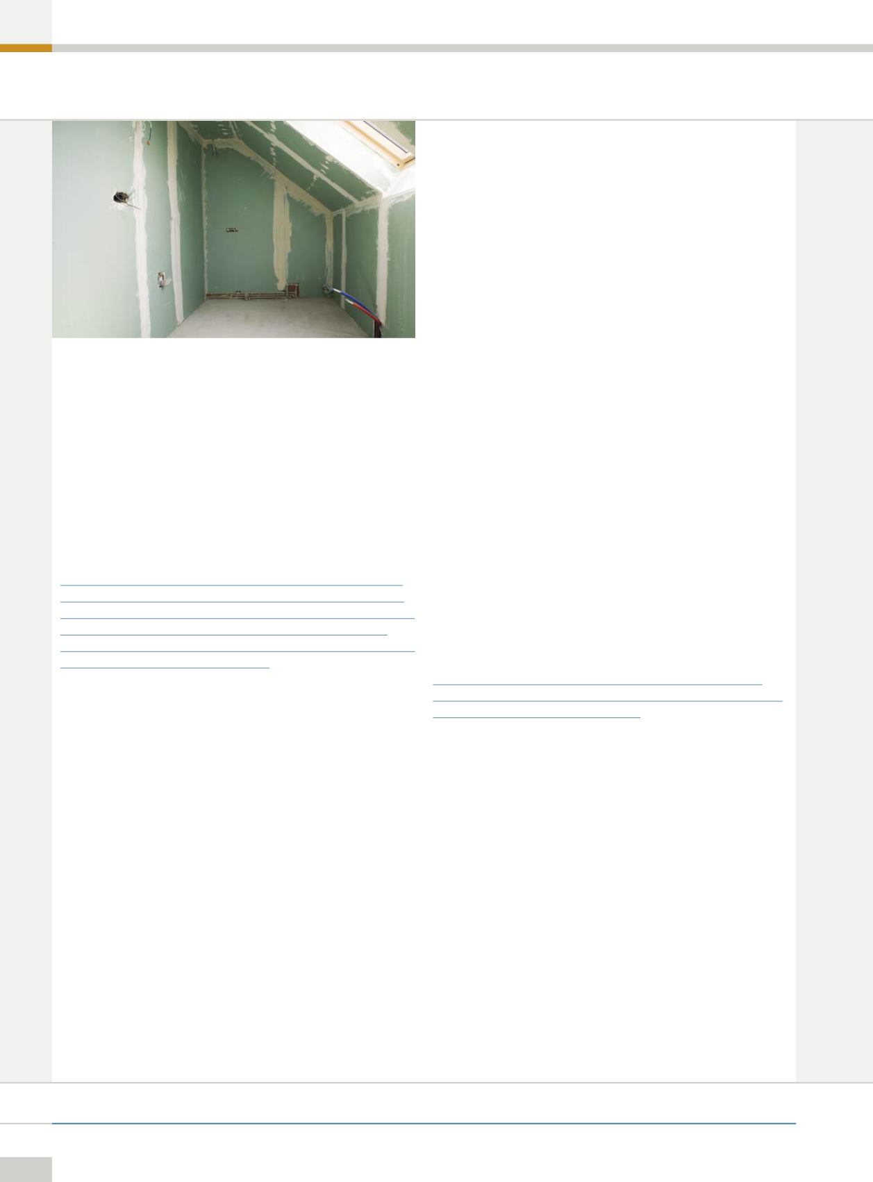

fot. Kalbar
Fot. 3. Adaptacja poddasza jest przebudową, dlatego wymaga pozwolenia na budowę
oraz zgody zarządu spółdzielni lub wspólnoty mieszkaniowej
