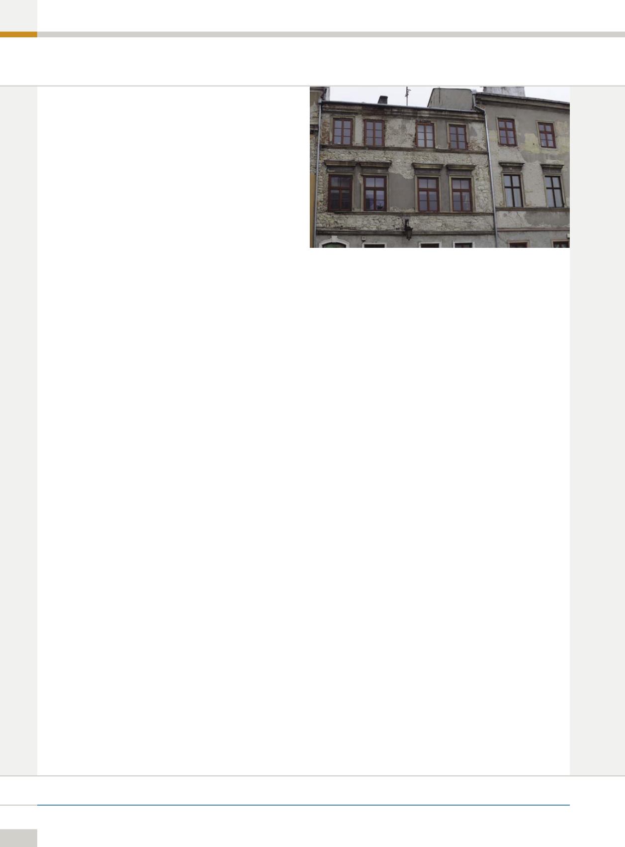

Zabytki
Jednym z takich przepisów szczególnych jest art. 39 Prawa budow-
lanego, wprowadzający dodatkowe wymogi, które musi spełnić
inwestor, aby uzyskać stosowne pozwolenie organu administracji
architektoniczno-budowlanej.
Zgodnie z treścią ww. przepisu prowadzenie robót budowlanych przy
obiekcie wpisanym do rejestru zabytków wymaga (przed wydaniem
pozwolenia na budowę) uzyskania pozwolenia na ich prowadzenie,
wydanego przez wojewódzkiego konserwatora zabytków, natomiast
pozwolenie na rozbiórkę takiego obiektu może być otrzymane po uzy-
skaniu decyzji Generalnego Konserwatora Zabytków o skreśleniu
budynku z rejestru zabytków.
Zgodnie z art. 39 ust. 3, w stosunku do obiektów budowlanych oraz
obszarów niewpisanych do rejestru zabytków, a objętych ochroną
konserwatorską na podstawie miejscowego planu zagospodarowa-
nia przestrzennego, pozwolenie na budowę lub rozbiórkę wydaje
właściwy organ w uzgodnieniu z wojewódzkim konserwatorem zabyt-
ków. Ten ostatni zobowiązany jest wówczas zająć stanowisko w spra-
wie wniosku o pozwolenie na budowę lub rozbiórkę takiego obiektu
w terminie 30 dni od daty jego doręczenia, a niezajęcie stanowiska
w tym terminie uznaje się za brak zastrzeżeń do przedstawionych we
wniosku rozwiązań projektowych (art. 39 ust. 4). Wykonywanie bez
pozwolenia robót budowlanych przy zabytku, podlega karze grzywny,
a orzekanie w tych sprawach następuje na podstawie przepisów
Kodeksu wykroczeń.

fot. D. Czernek
Fot. 2. Wszelkie prace planowane w budynkach zabytkowych wymagają zgody woje-
