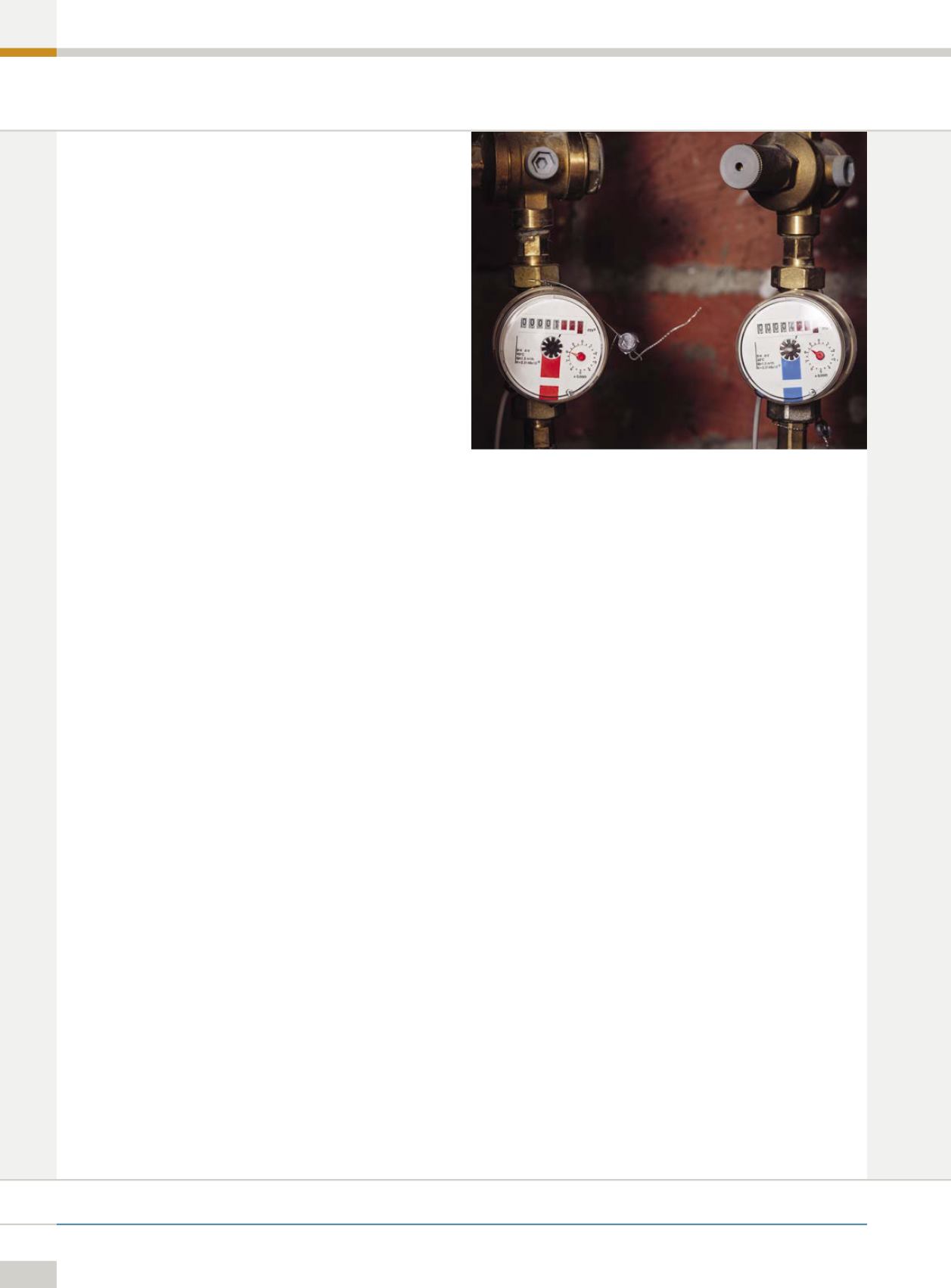

Fot. 2. Wodomierze lokalowe: wody ciepłej (oznaczony kolorem czerwonym) i zimnej
(oznaczony kolorem niebieskim)
