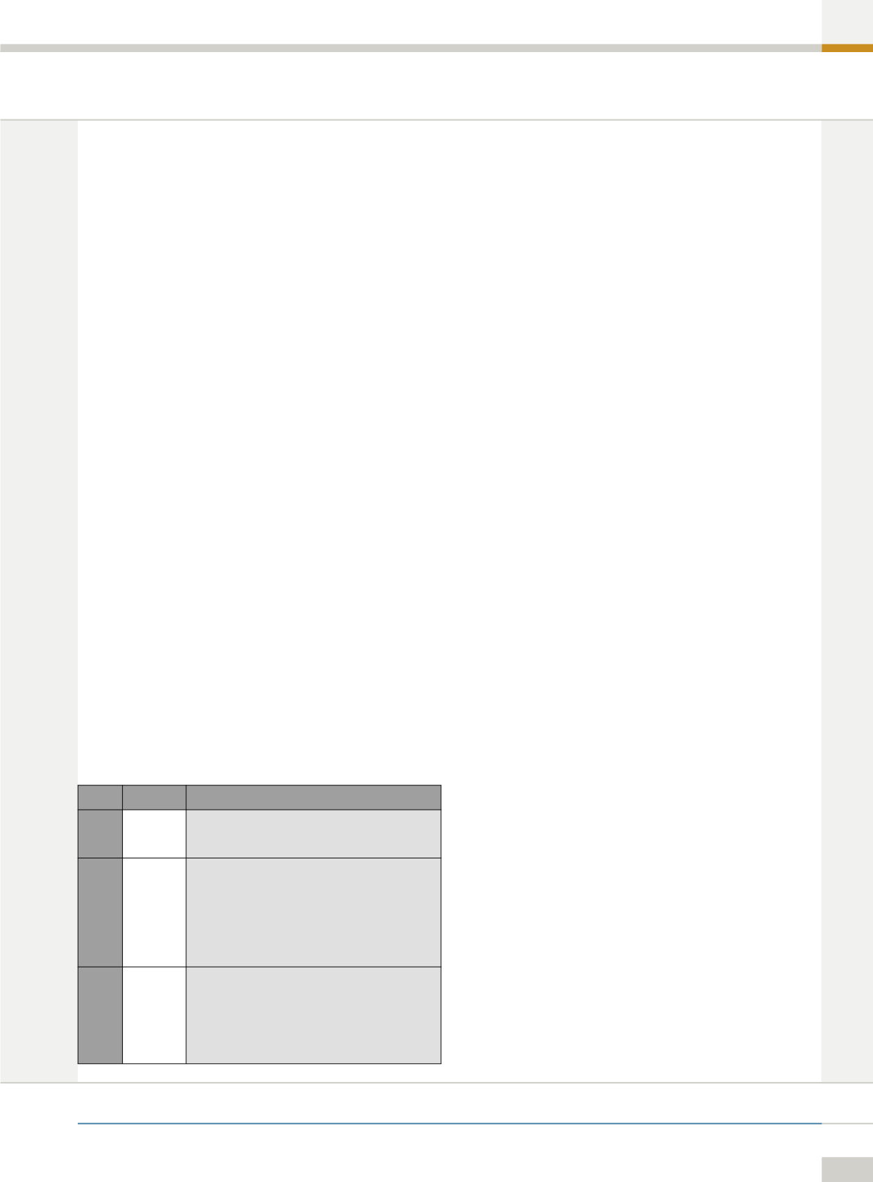

Tab. 1. Wytyczne dotyczące miejsca montażu wodomierzy
Paragraf
Urządzenie
Miejsce zainstalowania
§ 115
wodomierz
główny
na połączeniu wewnętrznej instalacji wodociągowej zimnej wody
w budynku lub wewnętrznej sieci wodociągowej z zewnętrzną siecią
wodociągową na terenie działki budowlanej
§ 116
wodomierz
główny
na każdym połączeniu z siecią wodociągową; powinien być
umieszczony w piwnicy budynku lub na parterze, w wydzielonym,
łatwo dostępnym miejscu, zabezpieczonym przed zalaniem wodą,
zamarzaniem oraz dostępem osób niepowołanych; w obiektach
mieszkalnych wielorodzinnych, zamieszkania zbiorowego
i użyteczności publicznej miejscem tym powinno być odrębne
pomieszczenie; dopuszcza się lokalizację wodomierza głównego
w studzience wodomierzowej poza budynkiem
§ 121,
ust.2
wodomierz
mieszkaniowy
w budynku mieszkalnym wielorodzinnym do pomiaru ilości zimnej
i ciepłej wody, dostarczanej do poszczególnych mieszkań oraz
pomieszczeń służących do wspólnego użytku mieszkańców, należy
stosować zestawy wodomierzowe, zgodnie z wymaganiami polskich
norm; rozporządzenie nie podaje, gdzie dokładnie powinno się
lokalizować wodomierze mieszkaniowe do pomiaru zużycia zimnej
i ciepłej wody
