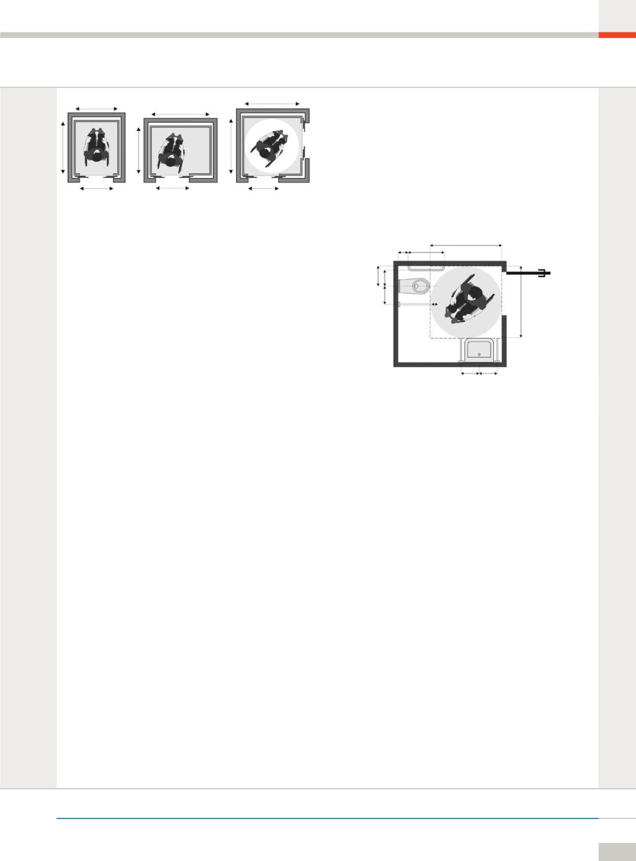

rys. K. Kowalski (3)
Rys. 9. Wymiary różnych dźwigów osobowych przystosowane dla osób niepełnospraw-
nych poruszających się na wózkach inwalidzkich
min. 110 cm
min. 90 cm
min. 150 cm
min. 90 cm
min. 90 cm
min. 150 cm
min. 125 cm
min. 140 cm
min. 150 cm
rys. K. Kowalski
Rys. 10. Przykładowe rozmieszczenia sprzętów w toalecie oraz pola przestrzeni
manewrowej
15–20 cm
35–40 cm 35–40 cm
min. 45 cm
40 cm 40 cm
min. 150 cm
min. 150 cm
min. 80 cm
