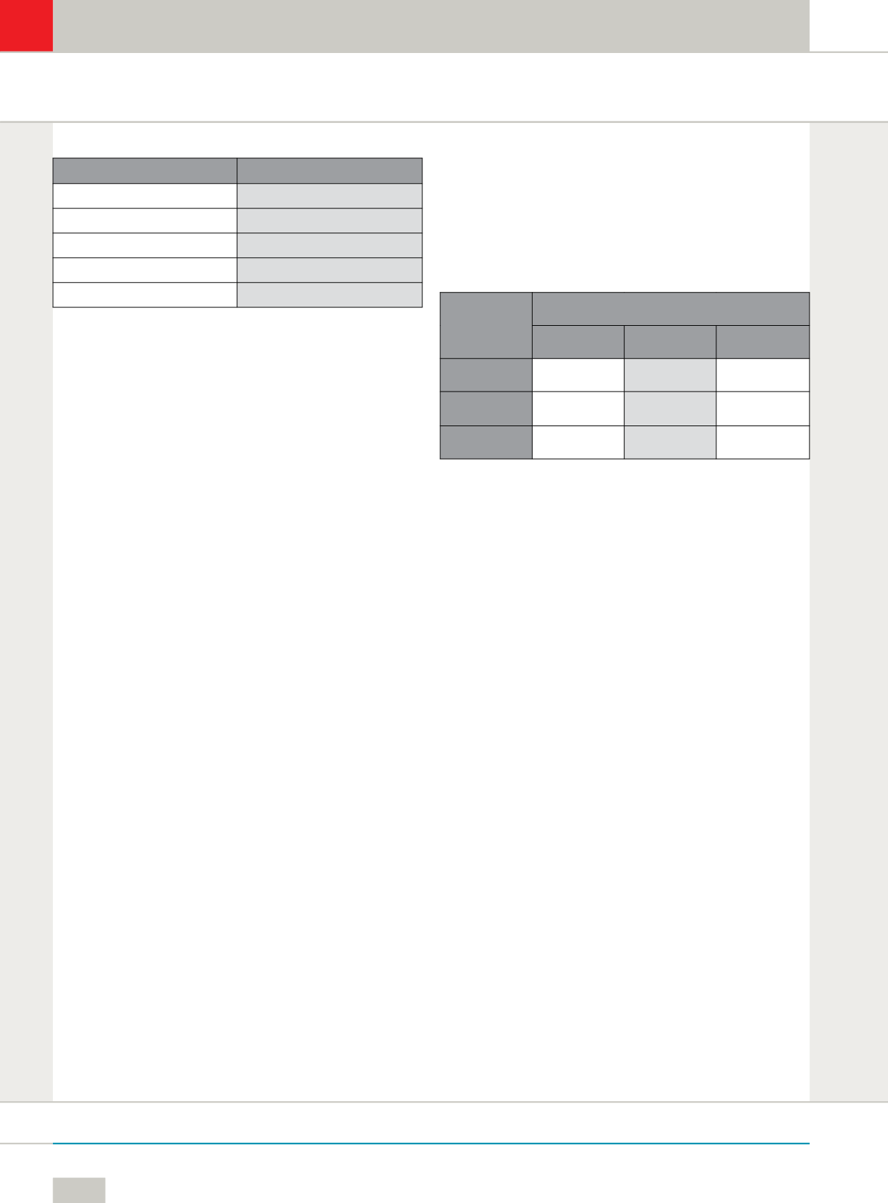

Tab. 1. Poziom zawilgocenia murów ceglanych
Wilgotność masowa Um [%]
Klasyfikacja zawilgocenia murów
0–3
dopuszczalna wilgotność
3–5
podwyższona wilgotność
5–8
średnie zawilgocenie
8–12
mocne zawilgocenie
>12
mury mokre
Tab. 2. Graniczne wartości zasolenia według WTA nr 2904
Stopień zasolenia
Szkodliwe sole budowlane [%]
Chlorki
Siarczany
Azotany
Wysoki
>0,5
>1,5
>0,3
Średni
0,2–0,5
0,5–1,5
0,1–0,3
Niski
<0,2
<0,5
<0,1
