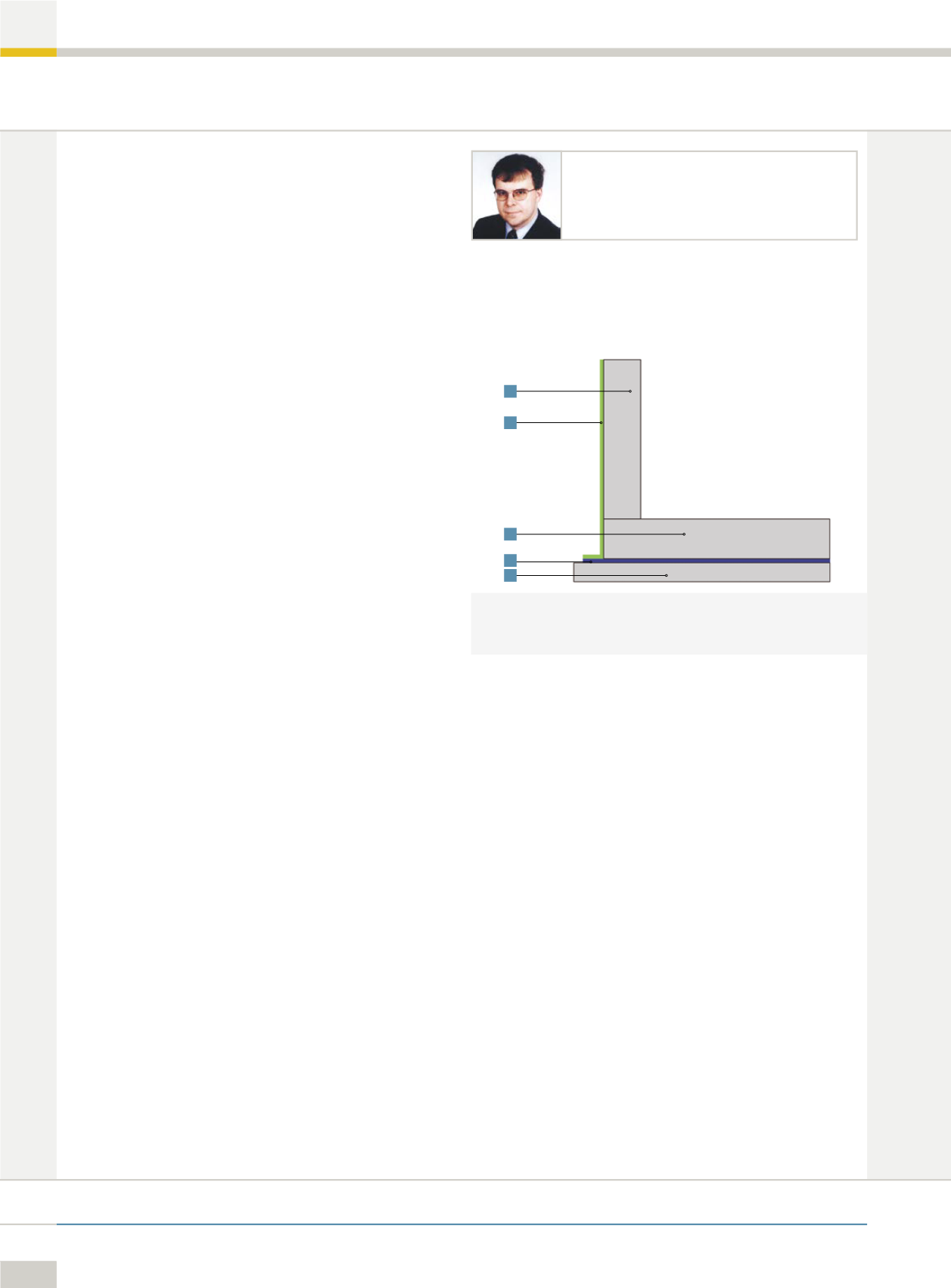

Układ hydroizolacji w tym przypadku powinien wyglądać jak na rys. 1.
Cechą charakterystyczną tego rozwiązania jest żelbetowa płyta denna,
która stanowi zarówno fundament, jak i element przenoszący parcie
wody. Musi ona zatem być zaprojektowana przez inżyniera konstruktora.
Pod nią znajduje się hydroizolacja (wykonana od strony naporu wody),
chroniąca samą płytę oraz wnętrze budynku. Powinna być ona szczelnie
połączona z izolacją pionową, która przechodzi w izolację strefy cokoło-

mgr inż. Maciej Rokiel
rzeczoznawca budowlany SITPMB,
specjalista mykologiczno-budowlany PSMB
rys. M. Rokiel
1. Konstrukcyjny beton podkładowy
2. Płyta denna
3. Ściana fundamentowa
4. Izolacja pozioma płyty dennej
5. Izolacja pionowa ścian fundamentowych
Rys. 1. Układ hydroizolacji przy obciążeniu fundamentów wodą
1
4
2
3
5
