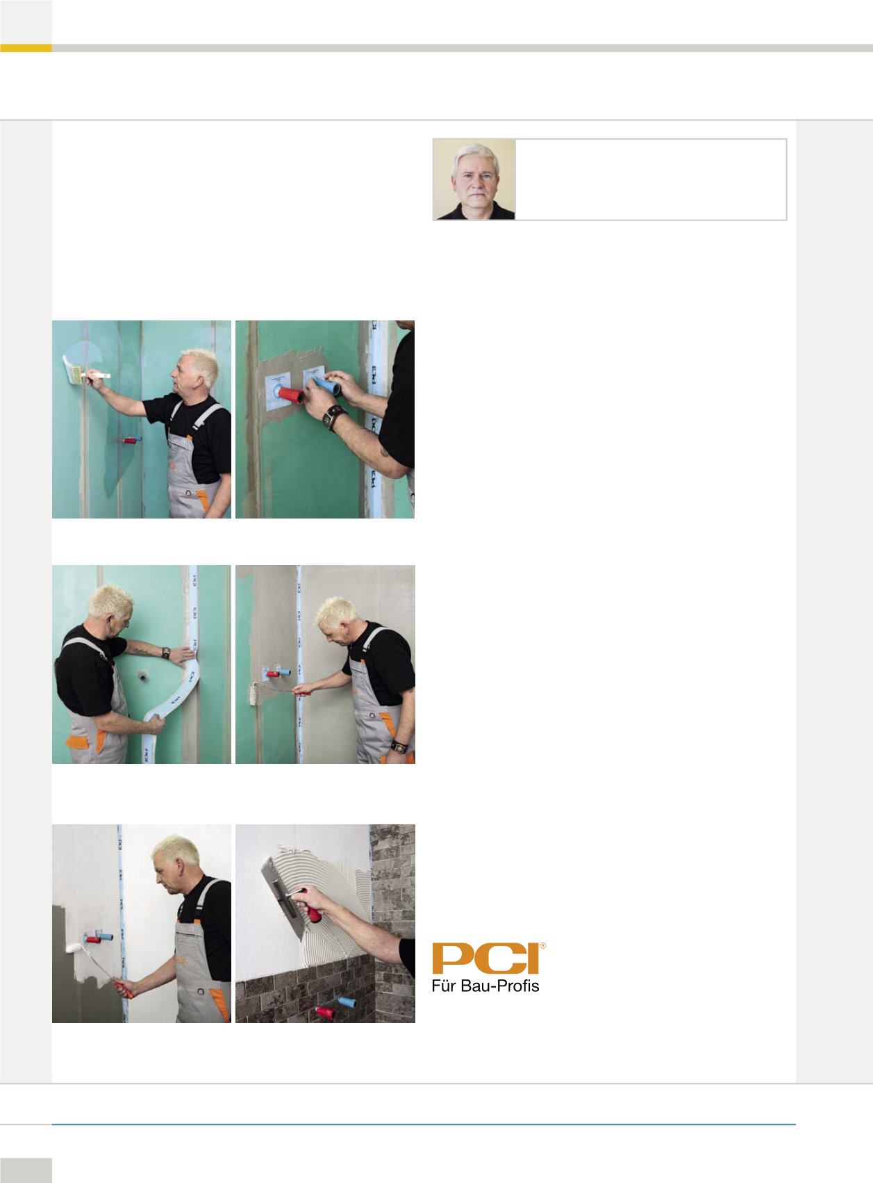

Aplikacja powłoki
przeciwwilgociowej
w kuchni, łazience lub innych
pomieszczeniach mokrych
Bardzo szybko wysychająca hydroizolacja podpłytkowa PCI Lastogum
służy do zastosowań wewnętrznych.
Mostkuje rysy, współpracuje z taśmą uszczelniającą, jest paroprzepuszczalna i elastyczna, można ją aplikować
poprzez malowanie lub szpachlowanie.
fot. BASF Polska (6)
Fot. 2. Wklejenie manszet PCI Pecitape
na
warstwie izolacji PCI Lastogum
szary
Fot. 1. Gruntowanie nierozcieńczonym
środkiem PCI Gisogrund
Fot. 3. Wklejenie taśm PCI Pecitape
Obiekt w rogach, na warstwie izolacji PCI
Lastogum
szary
Fot. 4. Nałożenie warstwy izolacji PCI
Lastogum
szary na pozostałej powierzchni
oraz na brzegach taśm i manszet
Fot. 5. Wykonanie (z pełnym pokryciem
podłoża) na całej powierzchni warstwy
biały
Fot. 6. Wyklejenie okładziny płytkowej
na odpowiedniej elastycznej zaprawie
klejącej PCI
