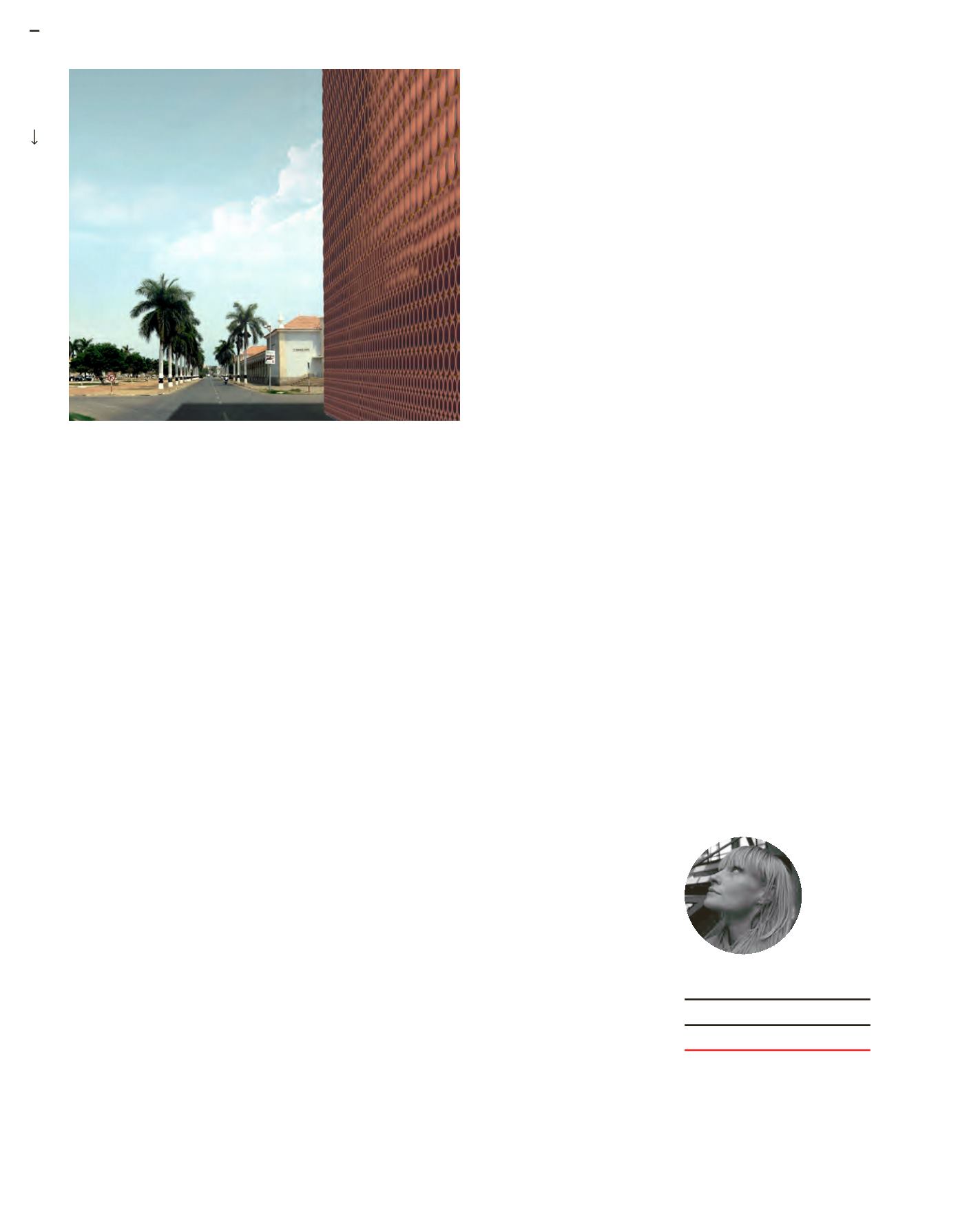

Oceanarium w Namibii–wizualizacja,
proj. ArC2 Fabryka Projektowa.
fot. dzięki uprzejmości ArC2 Fabryka Projektowa
