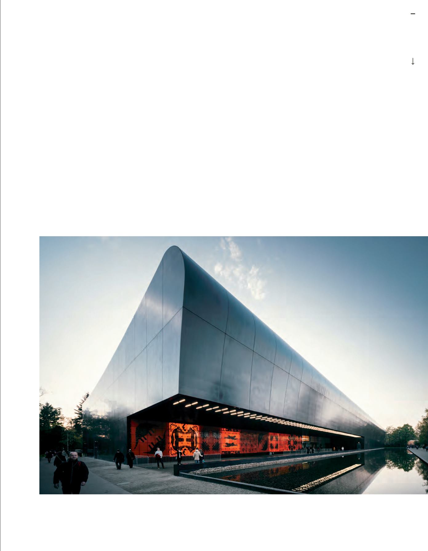

Afrykarium we wrocławskim ZOO, proj. ArC2 Fabryka Projektowa.
fot. dzięki uprzejmości ArC2 Fabryka Projektowa
