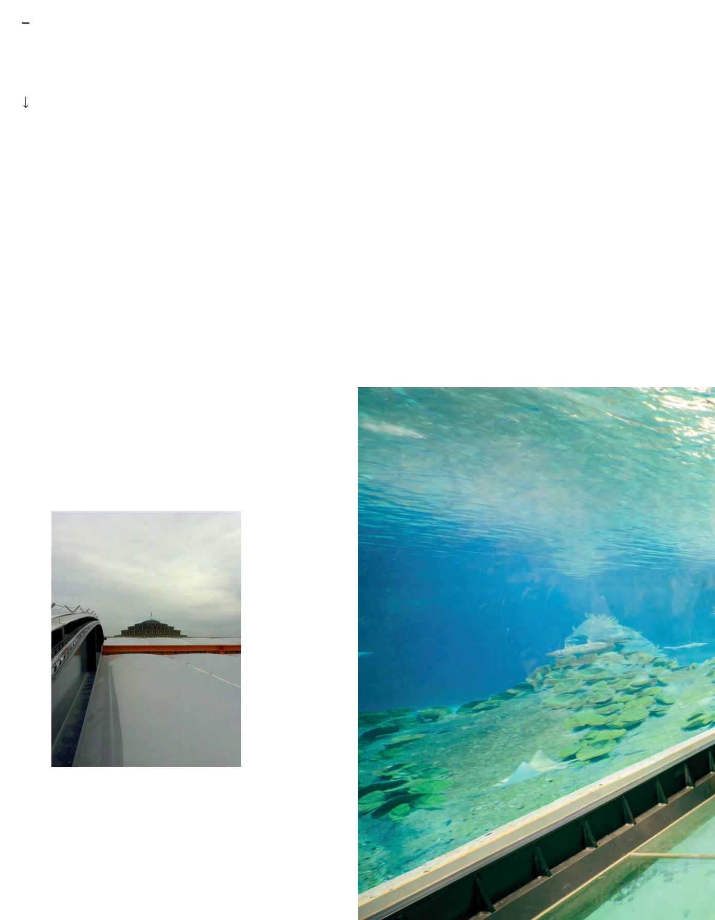

Fragment zadaszenia wykonanego z ruchomych
poduszek z ETFE, Afrykarium we Wrocławiu,
proj. ArC2 Fabryka Projektowa.
fot.dzięki uprzejmości ArC2 Fabryka Projektowa
