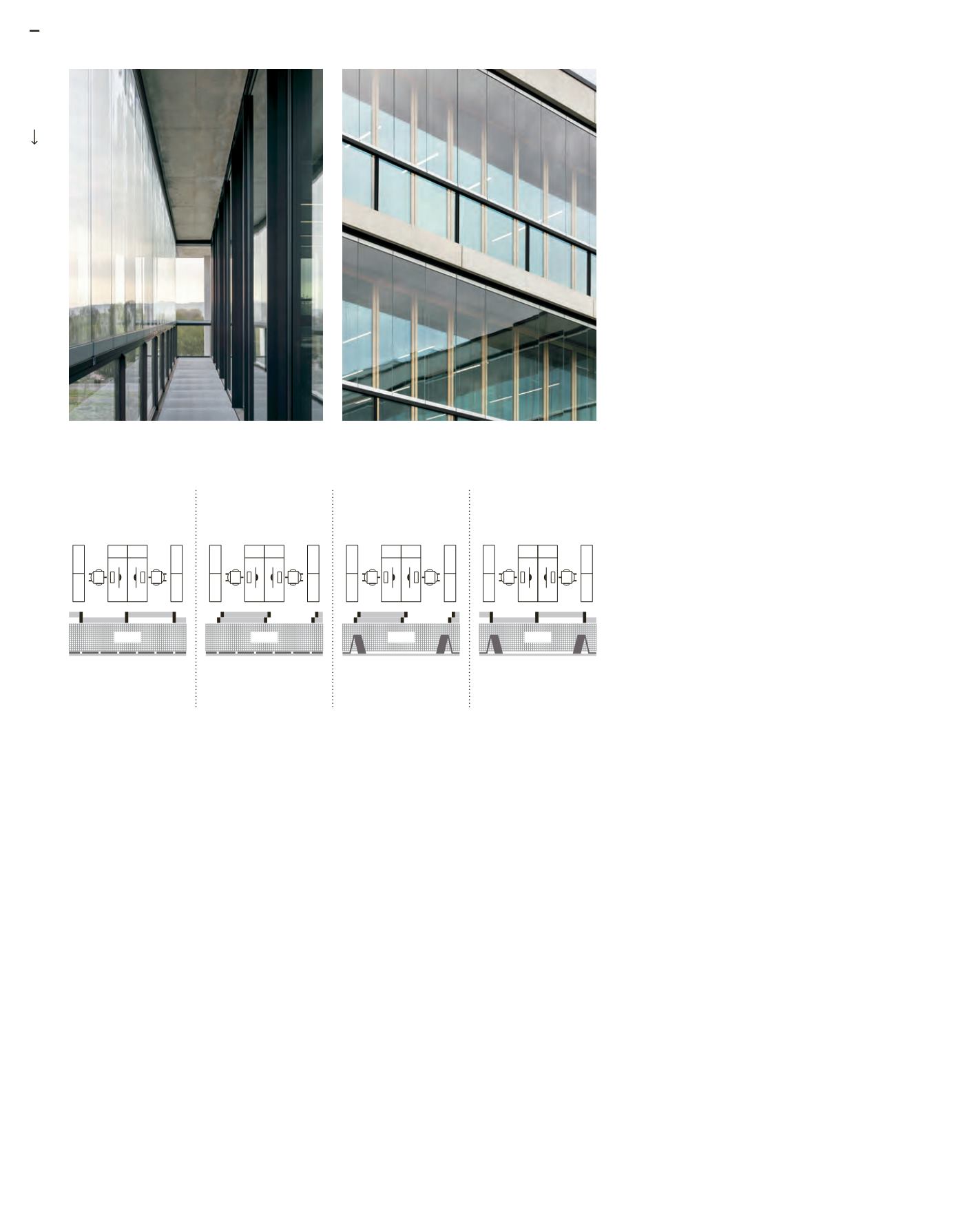

Użytkownicy bardzo sobie cenią możliwość indywidual-
nego otwierania okien. To przyjazna alternatywaw stosunku
do rozwiązań zwentylacjąmechaniczną, gdzie indywidualne
otwieranie okien całkowicie rozregulowuje działanie systemu.
Wewnętrzna warstwa fasady zaopatrzona jest w półprzezro-
czyste osłony przeciwsłoneczne, które zabezpieczają przed
oślepianiem i przegrzewaniemsię pomieszczeń. Realizacja ta
dowodzi, że da sięwykonywać całkowicie przeszklone budynki
biurowe bez klimatyzacji czy nawet wentylacji mechanicznej,
które zużywają niewiele energii i oferują dobry komfort cieplny.

Podwójna fasada
z otwieranymi oknami
i użytkowymi balkonami.
Schemat działania podwójnej fasady.
fot. dzięki uprzejmości Solarlux
