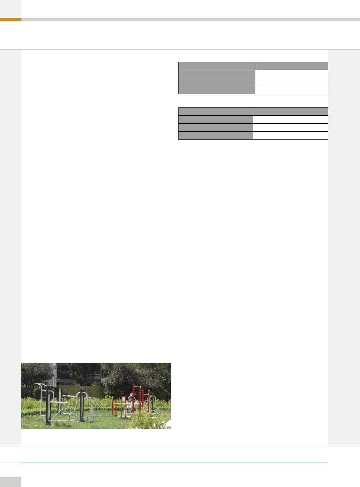

fot. D. Czernek
Fot. 3. Kontrola stanu technicznego urządzeń terenowych siłowni ma szczególne
znaczenie dla bezpieczeństwa i zdrowia użytkowników
