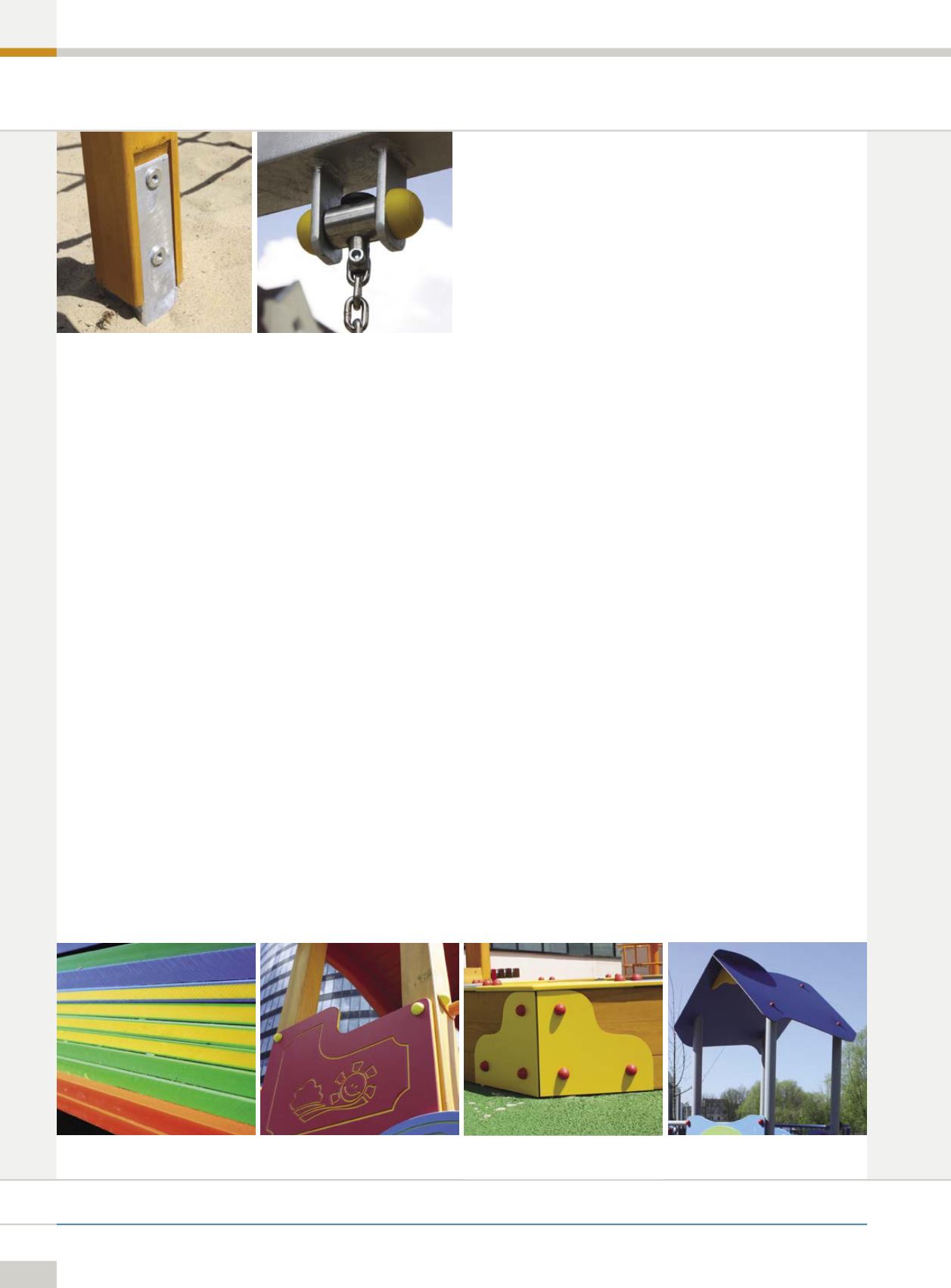

Fot. 3. Elementy drewniane należy moco-
wać w gruncie w metalowych kotwach
Fot. 5. Płyta HDPE jest dostępna w wielu
kolorach
Fot. 7. Płyty HPL wykorzystuje się do wyko-
nywania m.in. elementów dekoracyjnych
fot. Pro-Sympatyk (2)
Fot. 4. Zawiesia huśtawek muszą być łoży-
skowane i wykonane ze stali nierdzewnej
Fot. 6. Na elementach z płyty HDPE można
grawerować trwałe wzory
fot. Pro-Sympatyk (4)
Fot. 8. Daszek z płyty HPL będzie trwały
i odporny na warunki atmosferyczne
