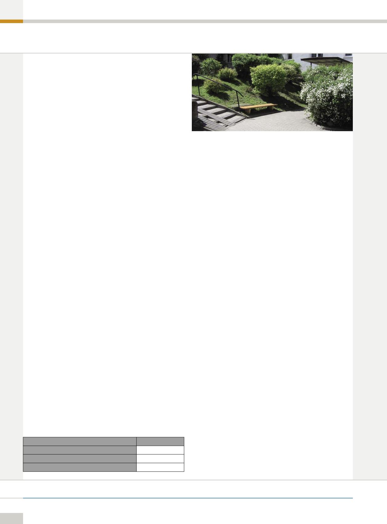

fot. A. Gawłowska
Fot. 4. Zieleń, nawierzchnie oraz dojścia do budynku kształtują charakter przestrzeni
między budynkami
