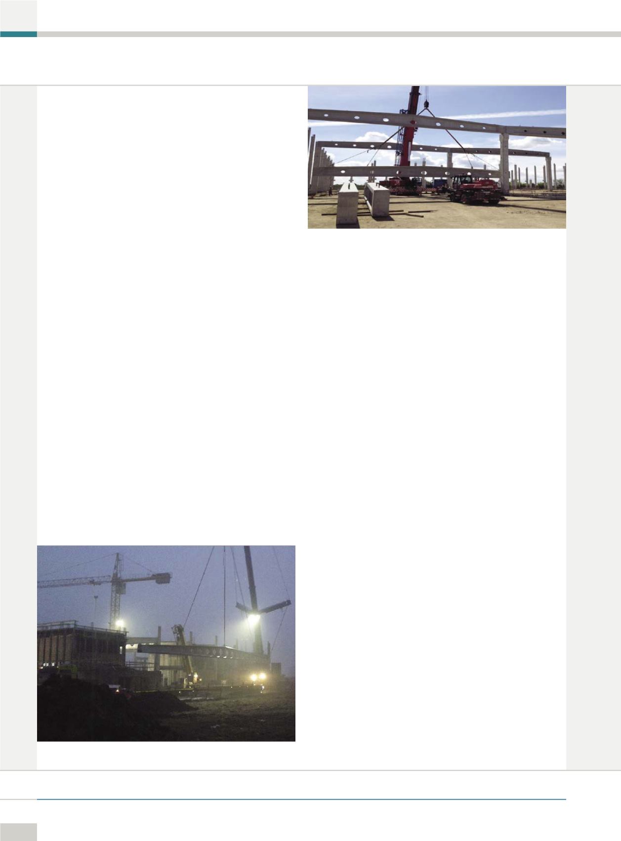

fot. archiwum SPB
Fot. 2. Unoszenie dźwigara strunobetonowego przy użyciu żurawia samojezdnego
fot. archiwum SPB
Fot. 1. Montaż dźwigara strunobetonowego przy sztucznym oświetleniu wymaga
szczególnej ostrożności
