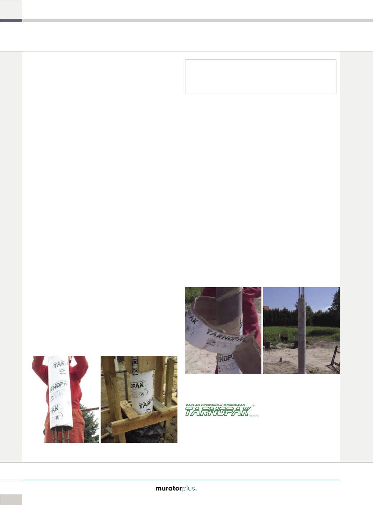

Betonowy słup najprościej wykonuje się z wykorzystaniem tekturo-
wego szalunku jednorazowego użytku w formie zwijanej spiralnie tulei.
Na zewnętrznej części umieszczone są informacje dotyczące zasto-
sowania, a także wskazówki, jak wlewać mieszankę betonową do
jej wnętrza.

Tubę o odpowiedniej średnicy osadza się od góry, nakładając ją na
pionowe pręty zbrojeniowe (znaczącym i pierwszym w Polsce pro-
ducentem takiego szalunku jest firma Tarnopak, która oferuje tuleje
o wysokości do 6 m i średnicach pomiędzy 150 a 800 mm).
Aby zachować odpowiednią grubość betonowej otuliny zbrojenia,
należy nałożyć na pręty elementy dystansowe, oddzielające szalunek
od zbrojenia. Nakładanie szalunku trzeba wykonywać delikatnie, tak
aby nie przesunąć dystansów i nie uszkodzić jego wewnętrznej części.
Po odpowiednim osadzeniu dolnego fragmentu elementy dystansowe
umieszcza się w górnej części konstrukcji. Powinny być one dodat-
kowo zamocowane drutem wiązałkowym, aby nie przesunęły się
w trakcie betonowania.
Po umieszczeniu tulei szalunkowej na zbrojeniu słupa całość kon-
strukcji należy podeprzeć i ustabilizować poprzez wykonanie bocznych
zastawów (np. drewnianych) osadzonych w podłożu. Przy niewysokich
konstrukcjach (do 3 m) wystarczą 3–4, montowane do szalunku na
²⁄
3
 jego wysokości.

Fot. 2. Podparcie i ustabilizowanie
szalunku i zbrojenia
Fot. 1. Nałożenie tekturowej tulei na
przygotowane zbrojenie
Fot. 3. Usuwanie szalunku po związaniu
betonu
fot. Tarnopak (2)
Fot. 4. Gotowy słup betonowy
o okrągłym przekroju
