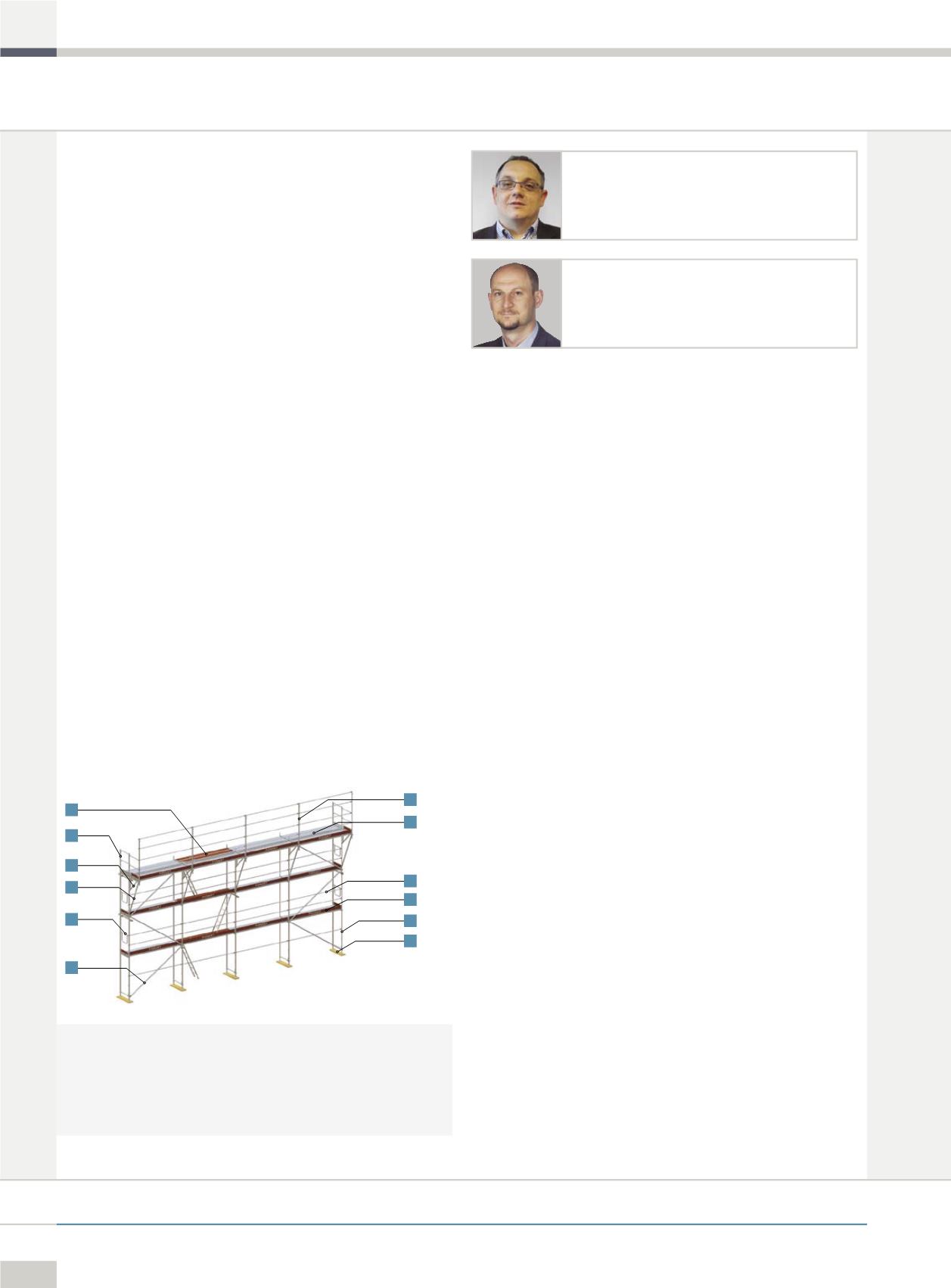

1. Podkład i podstawki
2. Rama
3. Pomost
4. Pomost komunikacyjny
5. Stężenie pionowe
6. Poręcz
7. Poręcz czołowa
8. Krawężnik
9. Ramka L
10. Ramka górna
11. Konsola
12. Podpora konsoli
rys. D. Gnot, P. Kmiecik
Rys. 1. Nazewnictwo podstawowych elementów rusztowania ramowego
