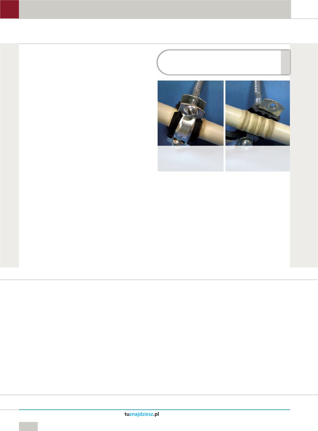

Fot. 1. Nieodpowiedni materiał gumowy użyty do wyściółki uchwytu stalowego zastosowanego do mo-
cowania rur z PVC; agresywna w stosunku do rur PVC guma (prawdopodobnie na skutek zbyt dużej ilości
zmiękczaczy, wchodzących w reakcje z materiałem, z którego wykonano rury) spowodowała zmiękczenie
rury po kilkuletniej eksploatacji i wyciek wody z instalacji w miejscach zamocowania
fot. A. Świerszcz
