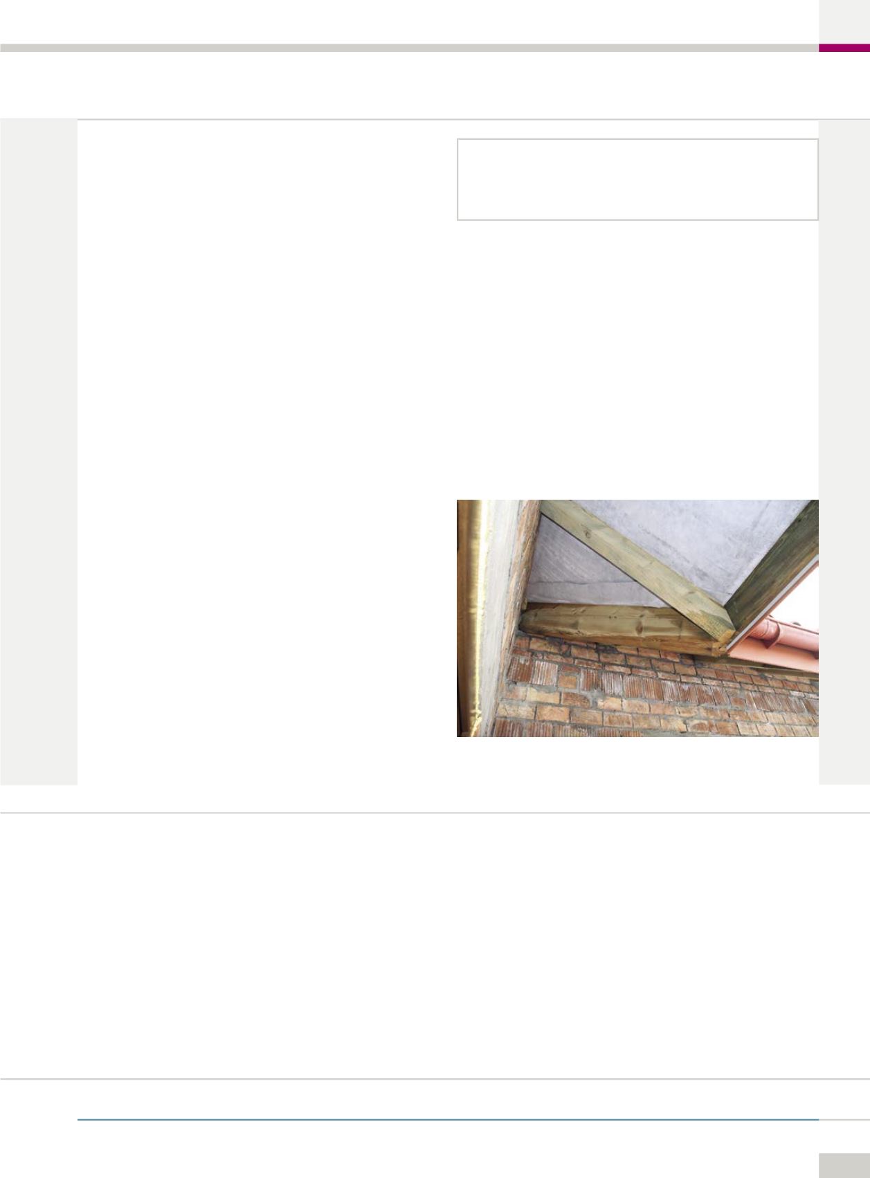

Dodatkowo trzeba wiedzieć, że miejsce przecieku w dachu najczęś-
ciej nie jest równoznaczne z lokalizacją wycieku, a zaciek nim spo-
wodowany może być usytuowany zupełnie gdzie indziej. Ponadto
odległości między przeciekiem a wyciekiem mogą być duże (zazwy-
czaj są tym znaczniejsze, im większy jest dach). Natomiast róż-
nice między położeniem wycieku a miejscem powstania zacieków
widoczne są najczęściej w konstrukcjach, w których strop jest pod-
wieszany pod dachem i nie ma poddasza. Wtedy też woda z wycieku
może przemieszczać się na pewną odległość, aż do stelaży sufitu,
i dopiero tam tworzy zaciek. Podobnie rzecz ma się na podbitce
w okapach dachów pochyłych (fot. 1).

Fot. 1. Wadliwie wykonany kosz oraz okap – woda przechodząca przez dziury w MWK
powstałe od gwoździ spływa po krokwi koszowej do jej końca; gdyby była tam przymo-
cowana podbitka, byłyby na niej zacieki
