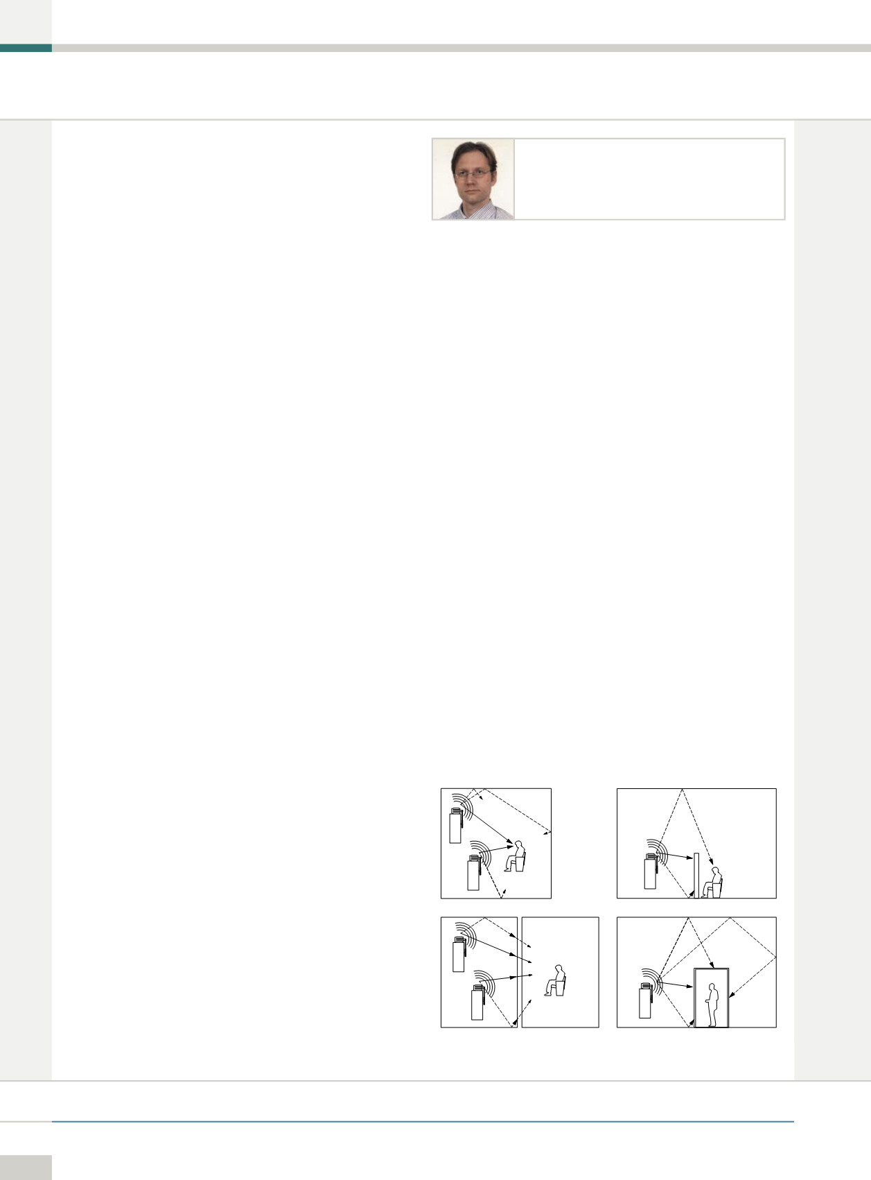

Analizując pole akustyczne wewnątrz hali, rozgraniczamy dwie strefy
wokół dowolnego źródła hałasu: tę, w której dominuje dźwięk bez-
pośredni pochodzący od źródła, oraz obszar, w którym przeważa tak
zwana fala pogłosowa. Rys. 2a ilustruje zmianę poziomu dźwięku
w zależności od odległości od pojedynczego źródła. W pobliżu hała-
śliwej maszyny dominuje dźwięk bezpośredni – dla prostych pojedyn-
czych źródeł (tzw. punktowych) maleje o 6 dB przy podwajaniu odle-
głości od źródła. Na przykład hałas w dużej hali emitowany przez
szlifierkę zmaleje ze 104 do 98 dB(A) na skutek zwiększenia
odległości z 1 na 2 m. Jednak powyżej pewnej odległości poziom
hałasu przyjmuje taką sama wartość, np. na środku lub w najdalszym
kącie hali. Jest to obszar, w którym dominuje dźwięk pogłosowy.
Każda z wymienionych powyżej metod obniżania hałasu działa
w ograniczonym zakresie. Umieszczając na suficie lub ścianach hali
dodatkowe elementy pochłaniające dźwięk, czyli zwiększając tzw.
chłonność akustyczną A [m
2
] pomieszczenia, zmniejszamy poziom
hałasu pogłosowego, ale nie wpływa to na hałas dźwięku bezpośred-
niego (rys. 1a, 2d).

Rys. 1. Metody obniżania hałasu w środowisku pracy: a) adaptacja akustyczna, b) ekran
akustyczny, c) przegroda budowlana, d) kabina dźwiękoszczelna
