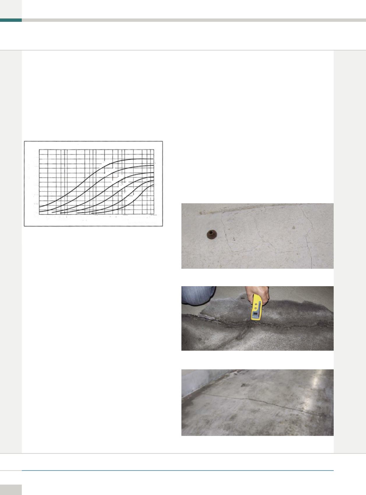

Czasowy rozkład skurczu fizycznego i chemicznego przedstawia się
następująco:
• po miesiącu: 50% wartości maksymalnej,
• po 3 miesiącach: 65% wartości maksymalnej,
• po 6 miesiącach: 75% wartości maksymalnej,
• po roku: 90% wartości maksymalnej,
• po 3 latach: 100% wartości maksymalnej.
Przedstawiony poniżej wykres ilustruje wartość skurczu w zależności
od grubości płyty betonowej. Wynika z niego jednoznacznie, że wraz
ze wzrostem grubości płyty maleje wartość skurczu w betonie (gdzie
współczynnik k
s
jest wielkością zależną od przekroju).

Pęknięcia skurczowe mają niewielką szerokość (z reguły do 1 mm)
i głębokość nie większą niż
1
3
grubości płyty. Źródłem ich pojawienia
się jest najczęściej brak lub niedostateczna pielęgnacja mieszanki beto-
nowej podczas dojrzewania, zbyt późno wykonane nacięcia posadzki,
złe warunki dojrzewania betonu (np. przeciągi, duże nasłonecznienie)
czy też niewłaściwy skład betonu lub nieprawidłowo dobrana ilość
wody. Naprawę uszkodzeń skurczowych można wykonać dwojako,
w zależności od założonego efektu końcowego:
rys. A. Banaś
Rys. 1. Skurcz betonu w zależności od grubości płyty
fot. A. Banaś (3)
Fot. 4. Pęknięcia posadzki spowodowane skurczem betonu
Fot. 5. Konstrukcyjne pęknięcie posadzki
Fot. 6. Samoczynnie powstała dylatacja posadzki
