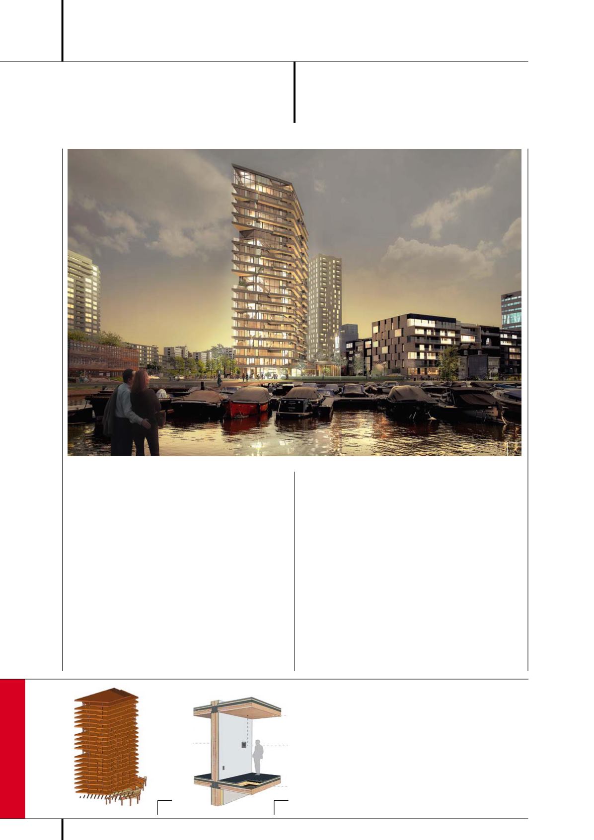

11.
73-metrowy apartamentowiec
HAUT w Amsterdamie – całą kon-
strukcję budynku wykonano z drew-
na, projekt: Team V Architects,
12, 13.
Drewniana konstrukcja
apartamentowca HAUT;
il. 11-13 Team V Architects
