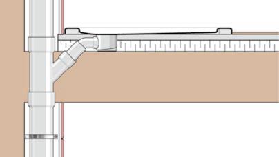

Jak zrobić brodzik zagłębiony
w podłodze?
Pod brodzikiem, nawet najpłytszym, trzeba umieścić syfon,
który ma wysokość co najmniej 8-9 cm, i rurę o odpowied-
nim spadku (co najmniej 2%) odprowadzającą wodę do pionu
kanalizacyjnego. Jeżeli chcemy, by próg płytkiego brodzika
był na poziomie posadzki, zarówno syfon, jak i odpływ muszą
się zmieścić w warstwach podłogi lub stropu. Powinno się to
udać, jeżeli grubość stropu i warstw posadzkowych wynosi
30 cm. Im mniejsza odległość brodzika od pionu, tym łatwiej,
bo dłuższy odpływ trudniej ukryć ze względu na spadek.
(aw)

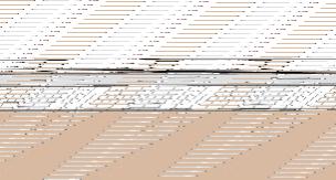

Jak przygotować podłogę pod różne
materiały posadzkowe?
Trzeba pamiętać o odmiennej grubości różnych materia-
łów wykończeniowych – na przykład desek drewnianych
i płytek, klepek parkietu. Aby uniknąć różnicy poziomów,
grubość wylewki należy dostosować do rodzaju materiału
posadzkowego. Najlepiej to zrobić, odpowiednio przygo-
towując warstwy podłogowe i różnicując poziomy szlich-
ty. Dobrze jest w takim wypadku korzystać z gotowych
profili dylatacyjnych.
(aw)
strop
pion
kanalizacyjny
odpływ o spadku
co najmniej 2%
warstwa
ocieplenia
Brodzik w podłodze
specjalny niski
syfon (8-9 cm)
wylewka
płytki brodzik
(2,5-8 cm)
