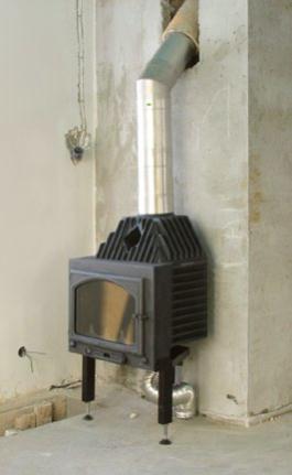

Gdzie można zbudować kominek,
jeśli nie było go w projekcie?
Trzeba pamiętać,
że kominek ma
duży ciężar, więc
powinien mieć
specjalny funda-
ment. Jeżeli nie
można go zrobić,
obudowa musi
być lekka. Kominek
należy zbudować
w pobliżu komi-
na o przekroju­
co najmniej 14 x
14 cm i wysoko-
ści minimum 4 m
(odpowiednio
do wielkości pale-
niska). Przewód łączący wkład z przewodem kominowym nie
może być dłuższy niż 2 m, a kąt podłączenia powinien wyno-
sić około 45°. To ogranicza dopuszczalną odległość paleniska
od komina (będzie ona różna w zależności od wysokości i ty-
pu wkładu). Komin powinien mieć wyczystkę. Najwygodniej
byłoby usytuować ją w piwnicy, a w domu niepodpiwniczo-
nym obok kominka w tym samym lub sąsiednim pomieszcze-
niu. W ostateczności komin można czyścić przez kominek.
Do kominka trzeba doprowadzić z zewnątrz powietrze do
spalania – najlepiej przewodem (o powierzchni przekroju
minimum 200 mm
2
lub średnicy 160 mm) umieszczonym
w warstwach podłogowych.
(md)

przewód długości
maksimum 2 m
kąt podłączenia
około 45°
wzmocnione podłoże
bez instalacji
doprowadzenie
powietrza do spalania
fot. Wiktor Greg
