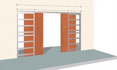

Jak zrobić drzwi przesuwne
chowane w ścianie?
O takich drzwiach trzeba pomyśleć już na etapie
ustawiania­ścian wewnętrznych, ponieważ zamiast stan-
dardowego otworu na drzwi potrzebny jest otwór więk-
szy o kilka centymetrów od dwukrotnej szerokości pla-
nowanego skrzydła. Na przykład w przypadku drzwi
o szerokości skrzydła 80 cm powinien on mieć co naj-
mniej 170 cm, a wykonanie szerokich dwuskrzydłowych
drzwi łączących kuchnię z salonem wymaga otworu
szerokości 340 cm. Aby nie robić tak długiego nadpro-
ża, często ścianę nad drzwiami wykonuje się z płyt na
stelażu. W otworze montuje się specjalną aluminiową
kasetę z prowadnicami. Typ kasety wybiera się zależnie
od rodzaju ściany. Kasetę do ściany gipsowo-karto-
nowej zabudowuje się, osłaniając płytami g-k. Kaseta
do ściany murowanej jest pełna, pokryta stalową siat-
ką, co umożliwia wykończenie jej zaprawą tynkarską.
Wykończona ściana z kasetą na drzwi przesuwne ma
grubość 100-125 mm.
(aw)

Dwuskrzydłowe drzwi przesuwne
340 cm
80 cm
180 cm
80 cm
