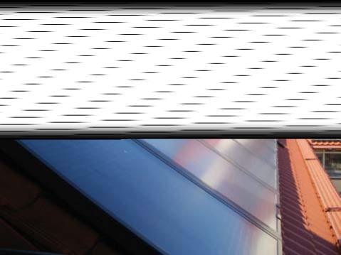

Fot. 1. Kolektory słoneczne mogą pracować w szerokim zakresie ustawienia połaci dachu, zarówno w stosunku
do kierunków świata, jak i nachylenia do poziomu
