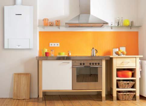

fot. Robert Bosch Junkers
Wiszący kocioł kondensacyjny Cerapur Acu
