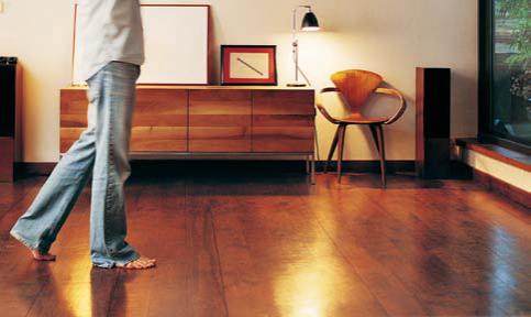

W zależności od indywidualnych preferencji podłoga może mieć wykończenie z połyskiem, satynowe lub matowe
