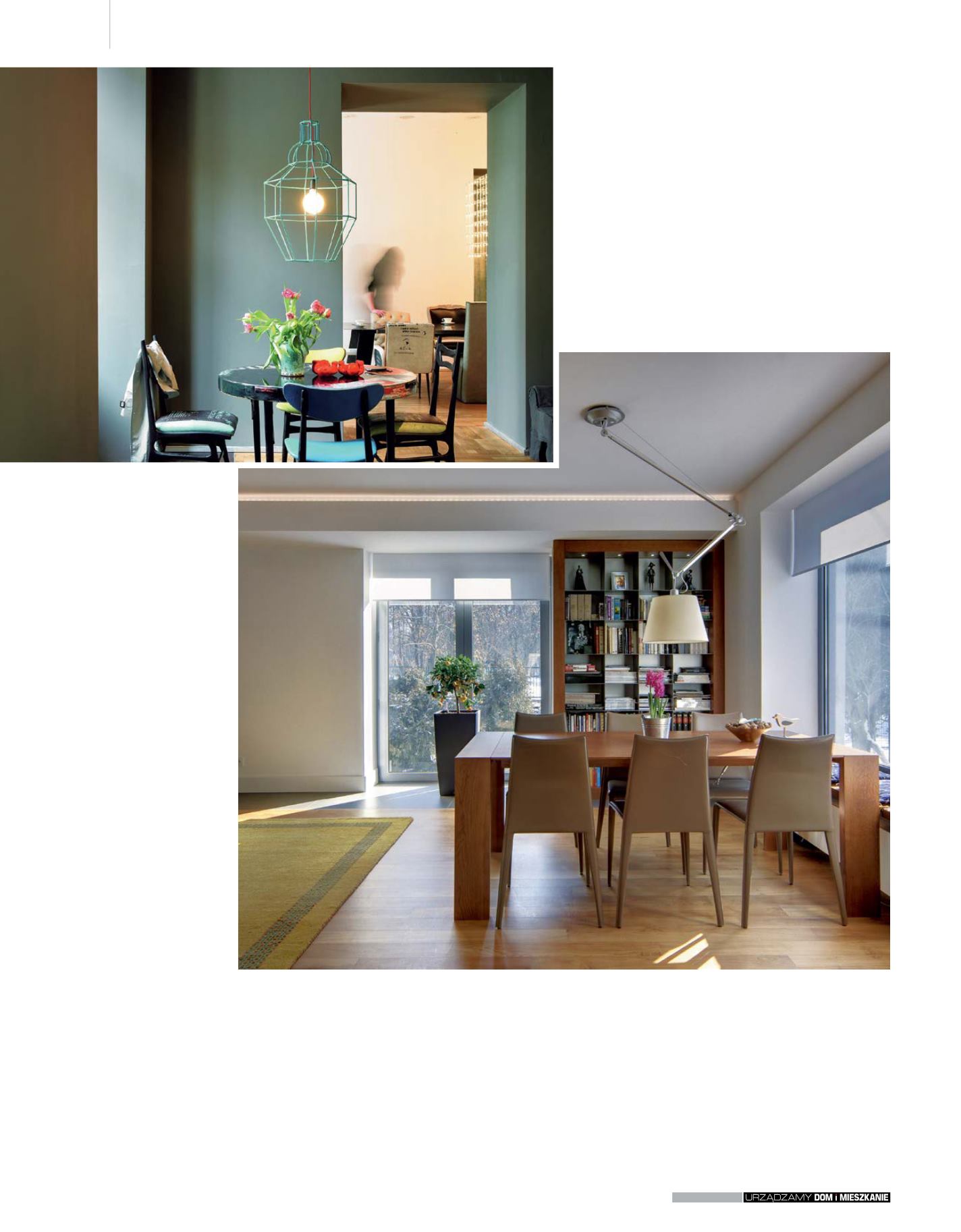

kolor (zwłaszcza w małych wnętrzach trzeba jednak
uważać na zbyt dużą różnorodność w polu widzenia,
która grozi chaosem). Aby stół był równomiernie oświet-
lony, jego długość dzielimy na identyczne odcinki (a):
po jednym od krawędzi blatu do każdej skrajnej lampy,
po dwa między lampami. Suma a + 2a + a powinna
równać się całkowitej długości stołu.
Innym ciekawym rozwiązaniem, szczególnie do
nowoczesnych pomieszczeń, jest długa lampa nad
prostokątnym stołem, która oryginalnie podkreśla jego
formę. Analogicznie, okrągły stół prosi się o lampę
okrągłą lub zamykającą się w obrysie koła.
Dobrze jest też pamiętać o zasadzie, że im oświetlenie
ogólne jest bardziej neutralne, tym to nad stołem może
być bardziej dekoracyjne.
RUCHOME ŚWIATŁO
Gdy stół jest mobilny tradycyjne rozwiązania mogą
okazać się bezużyteczne. Skutecznym trikiem jest
umieszczenie dużej, dekoracyjnej lampy, niemalże
pod sufitem. Nawet jeśli stół nie znajdzie się w jej osi,
nie będzie to zauważalne. Inny wariant to kilka reflek-
torów dających mocny i szeroki strumień światła,
ukierunkowanych tak, żeby blat stołu był równomiernie
oświetlony. Kolejny pomysł to lampy podłogowe XXL,
czyli obszerne z ruchomym ramieniem. Zajmują więcej

miejsca niż standardowe, lecz mogą zastąpić chociażby
oświetlenie ogólne, oświetlając stół oraz np. stolik do
kawy przy sofie. W niewielkim wnętrzu taka wielo-
funkcyjna lampa sprawdza się doskonale. Ale uwaga!
Niektóre modele tego typu mogą nie mieścić się w zbyt
niskim pomieszczeniu.
