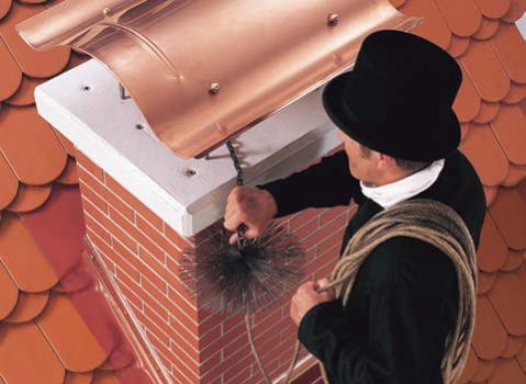

fot.
AP Industria
Stopnie i ławy kominiarskie umożliwiają utrzymanie przewodów w dobrym stanie technicznym
