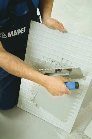

więc zająć się płytkami. Te wielkoformatowe powinny być w 100%
od spodu wypełnione klejem (metodą podwójnego smarowania).

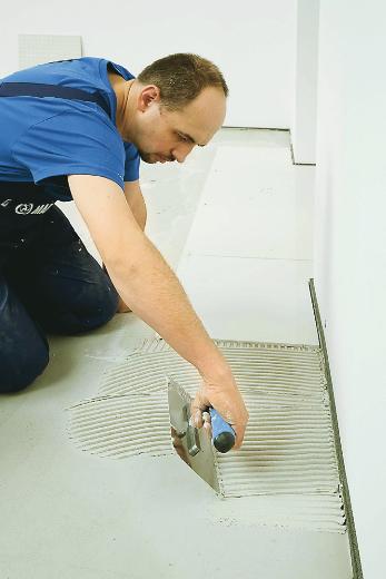

Wymieszany z wodą klej
najpierw wcieramy w podłoże,
a później nanosimy zasadniczą
warstwę i rozprowadzamy
pacą zębatą.
Klej nakładamy również na
spodnią stronę każdej płytki.
Pamiętajmy o solidnym
dociskaniu płytek do podłoża.

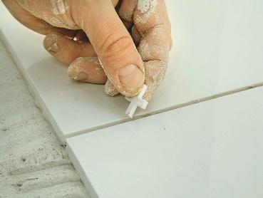

Krzyżyki dystansowe zapewnią jednakową
szerokość spoiny. Gdy klej zwiąże, wyjmujemy
je i oczyszczamy przerwy między płytkami.

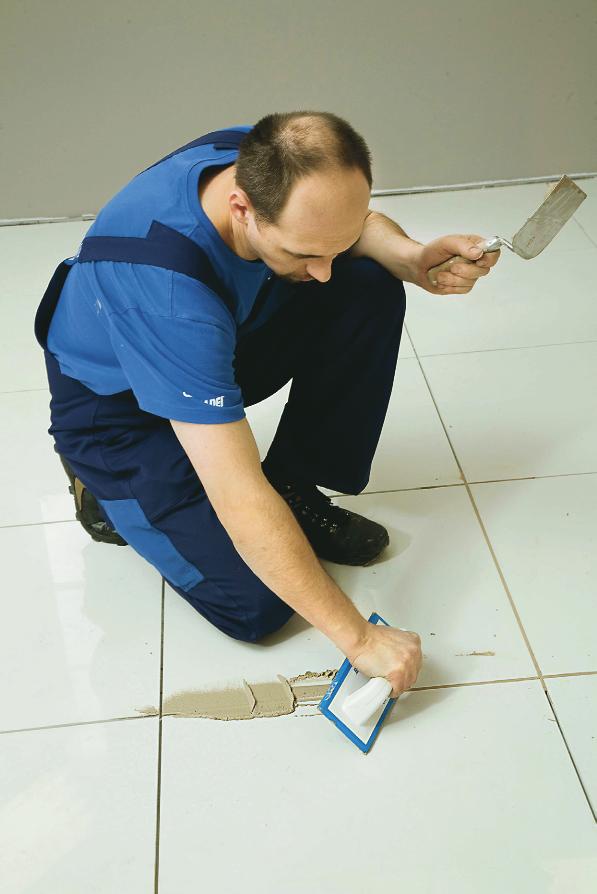

Zaprawę
ulTraColor PluS
wciskamy między
płytki, używając do
tego gumowej pacy.
Nadmiar zaprawy
zgarniamy drugą
stroną pacy ruchem
po przekątnej płytek.

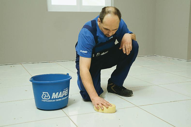

Gdy powierzchnia fug zacznie
matowieć, profilujemy je
i czyścimy zwilżoną gąbką.

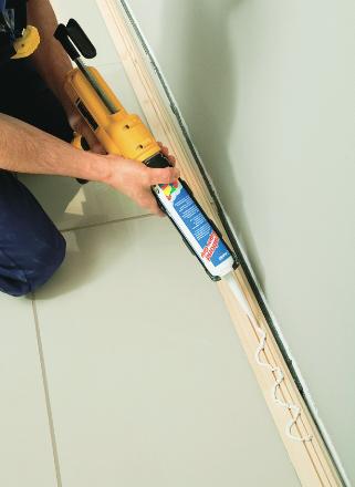

Z wierzchu robimy spoinę
silikonową przy użyciu
MaPeSil aC. Przyda się
do tego ręczna wyciskarka
lub elektryczny pistolet.
Krawędzie płytek
zabezpieczy taśma
malarska.
