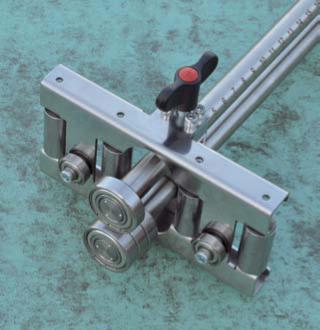

Fot. 3. Rolkowe zaginadła do blach mają czytelną, precyzyjną podziałkę

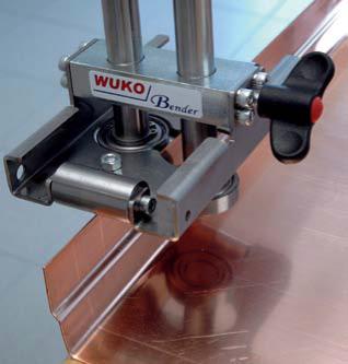

Fot. 1. Dla ekip dekarskich, które choć raz w swojej pracy wykorzystały
bender, staje się on niemal niezbędnym narzędziem pracy

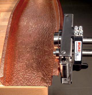

Fot. 2. Bendery umożliwiają precyzyjne uformowanie blachy
nie uszkadzają
jej, jak zdarza się to w przypadku używania kleszczy
