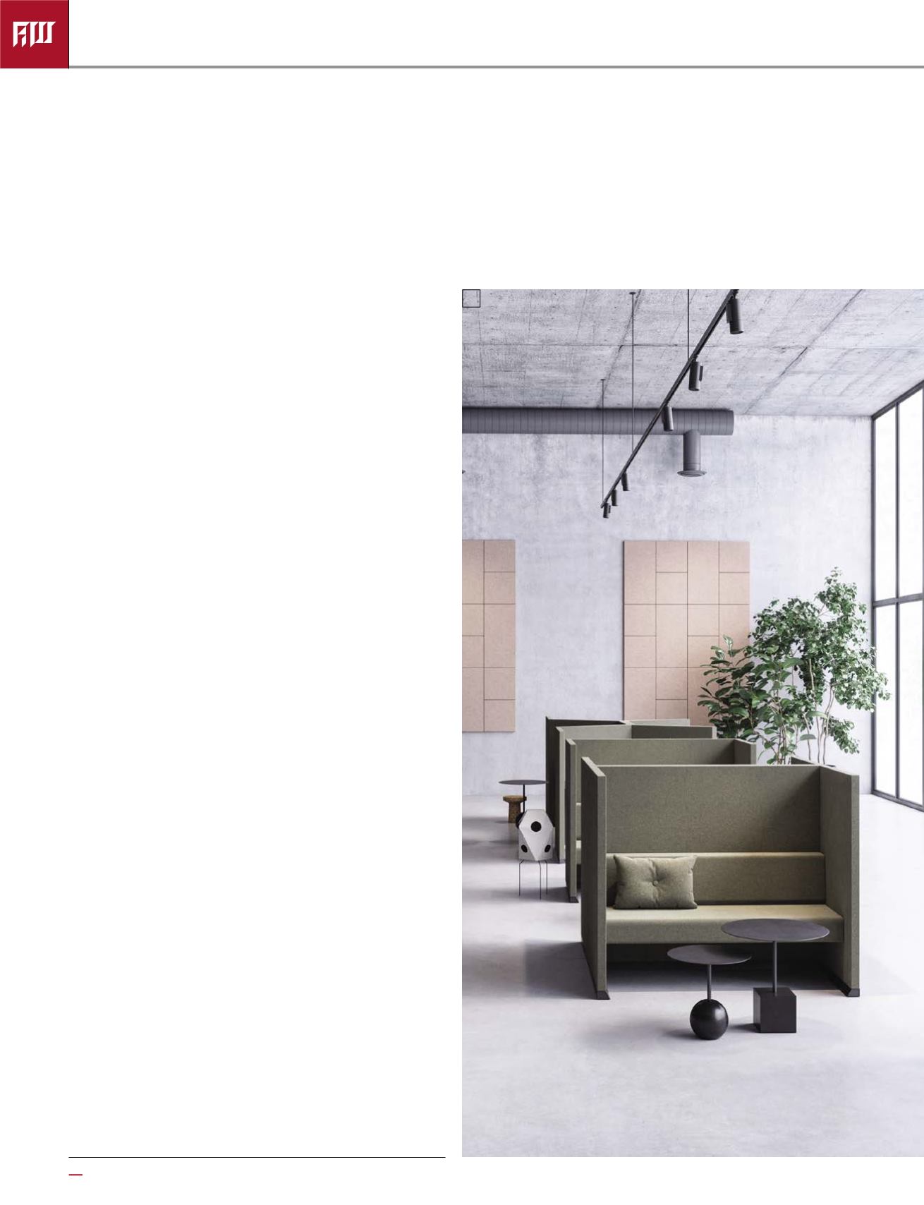

Szczegółowe parametry dotyczące akustyki pomieszczeń biurowych
determinuje specyfika wykonywanej tam pracy. Aby ją poznać,
warto postawić dwa kluczowe pytania. Czy użytkownicy open space’u
mają się dobrze słyszeć (np. w zespołach kreatywnych), czy wręcz
przeciwnie (w kancelariach prawniczych, biurach księgowych itp.)?
Czy pracownicy będą mieć odrębną przestrzeń służącą prowadzeniu
rozmów (budki telefoniczne, sale spotkań), czy też będą wykonywać
i odbierać telefony przy biurku? W tym drugim przypadku dobrym
rozwiązaniem będą panele akustyczne zamontowane pomiędzy
biurkami i po ich bokach. Można też rozważyć pozorne oddzielenie
takich biurek od korytarza wysokimmeblem albo panelem akustycznym.
Podobną funkcję mają także mobilne parawany o różnej konstrukcji
– od tradycyjnie składanych po jeżdżące na kółkach. Pozwalają szybko
aranżować miejsce do spotkania także pośrodku dużego pomieszczenia
z zachowaniem komfortu pracy osób siedzących w najbliższym
